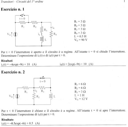

Ciao a tutti, ho guardato questi 2 esercizi e ho provato a risolverli, per il 1° esercizio non riesco a trovare l'integrale generale corretto dell'equazione differenziale nella variabile I_{L}, mentre per il 2° vorrei un semplice chiarimento riguardante l'apertura e la chiusura dell'interruttore.
Edit RenzoDF: la prossima volta, per ragioni di leggibilità, cerca di postare un'immagine di dimensioni LEGGERMENTE superiori. Grazie :wink:
Per cominciare parlo del 1° esercizio. Io ho fatto un ragionamento utilizzando prevalentemente le leggi di Kirchhoff, potreste limitarvi soltanto a dire se c'è qualcosa che non va nei miei passaggi? (aldilà che so che ci sono metodi migliori per arrivare alla soluzione)
Caso t<0:
Con t<0, il circuito è a regime stazionario, quindi il circuito è quello di partenza con l'induttore come cortocircuito.
Quindi si ha:
LKV: V_{G}-V_{1}-V_{2}-V_{3}=0
I_{L}(0^{-})=30-2I_{1}
LKV: V_{3}-V_{4}=0
I_{4}(0^{-})=30-2I_{1}=I_{L}(0^{-})
LKI: I_{L}+I_{4}-I_{1}=0
I_{1}=6A
I_{L}(0^{-})=18A=I_{4}(0^{-})

Esercizio 2:
Qui vorrei solo un chiarimento del circuito per t<0. Il circuito è a regime stazionario, quindi l'induttore è come un cortocircuito, ma non ho capito se le resistenze R_{2} e R_{3} sono influenti al circuito o no, perché l'interruttore chiuso cortocircuita R_{3}, quindi è ininfluente, ma se diventa ininfluente la R_{3}, a sua volta visto che L è un cortocircuito, non si cortocircuita anche la R_{2} rendendola anch'essa ininfluente?

Messaggioda Foto UtenteRenzoDF » 27 gen 2010, 16:38
Esercizio N°1
Direi che è sufficiente una semplice equazione
i_{L}(0-)=i_{4}(0-)=\frac{1}{2}\frac{V_{G}}{\left( 3+3+\frac{3}{2} \right)}=6\,\,A
detto ciò, andare a spiegarti punto per punto i tuoi possibili errori, sarebbe un discorso lungo, frammentato ... e forse poco chiaro .... preferisco dirti come avrei fatto io:
scriviamo un sistema di due equazioni valide per t>0 in iL(t) e i4(t)
\left\{ \begin{align}
  & L\frac{di_{L}}{dt}+i_{L}R_{3}-i_{4}R_{4}=0 \\
 & 90-R_{2}(i_{L}+i_{4})-R_{4}i_{4}=0 \\
\end{align} \right.
e risolviamo
  & \frac{1}{2}\frac{di_{L}}{dt}+3i_{L}-3i_{4}=0 \\
 & 90-3(i_{L}+i_{4})-3i_{4}=0 \\
\end{align} \right.
  & \frac{1}{2}\frac{di_{L}}{dt}+3i_{L}-3\left( 15-\frac{i_{L}}{2} \right)=0\,\,\,\,\,\, \\
 & i_{4}=15-\frac{i_{L}}{2} \\
\end{align} \right.
ottenendo la seguente equazione differenziale
\frac{di_{L}}{dt}+9i_{L}-90=0
con eq. caratteristica
\alpha +9=0\,\,\,\,\,\to \,\,\alpha =-9
cercheremo una soluzione del tipo
i_{L}(t)=A+B\cdot e^{-9t}
con condizioni
  & i_{L}(0+)=i_{L}(0-)=6=A+B \\
 & i_{L}(\infty )=\frac{1}{2}\frac{90}{3+\frac{3}{2}}=10\,\,=A \\
\end{align} \right.
quindi A=10,\,\,\,\,B=-4
e infine le soluzioni saranno
  & i_{L}(t)=10-4\cdot e^{-9t} \\
 & i_{4}(t)=15-\frac{i_{L}(t)}{2}=10+2\cdot e^{-9t} \\
\end{align} \right.
Esercizio N°2
Le tue considerazioni sono corrette: R3 in "corto" ed L assimilabile ad un "corto", fanno si che anche R2 sia in corto ;
Aspettiamo che tu posti la soluzione a questo secondo esercizio per completare il discorso. Grazie

Messaggioda Foto UtenteSimone89RN » 27 gen 2010, 21:04
admin ha scritto:RenzoDF ti ha già risposto, per il primo esercizio, ad una velocità supersonica.
Deve possedere una qualche utility segreta che non ha elencato nei suoi tools per ElectroYou! :wink:
Ad ogni modo io ho una curiosità sul tuo procedimento:
Simone89RN ha scritto:LKV: V_{G}-V_{1}-V_{2}-V_{3}=0
Sono rimasto fermo a pensare e a ripensare quali possono essere i passaggi che ci sono tra le due, ma non sono riuscito ad immaginarli. :? Potresti aiutarmi?
Semplicemente usando la legge di Ohm ho trasformato le tensioni incognite nelle relative correnti incognite, sottintendendo che R_{1} e R_{2} sono in serie e quindi I_{1}=I_{2}
quindi:
LKV: V_{G}-R_{1}I_{1}-R_{2}I_{1}-R_{3}I_{L}=0
e sostituendo i valori ho trovato I_{L}(0^{-}) in funzione di I_{1}.
Stessa cosa per le altre equazioni di maglia.

Allora nel 1° esercizio ho fatto un errore di calcolo, me ne sono accorto soltanto adesso. :oops: #-o :D Ho sbagliato il valore della I_{1}, e di conseguenza anche i valori di I_{L}(0^{-}) e I_{4}(0^{-}) che ora sono di 6A.
Risolto questo piccolo inconveniente e quindi anche modificato il valore di I_{4}(0^{+}) che è di 12A noto che l'equazione differenziale ottenuta è la stessa che hai ottenuto tu, a questo punto è chiaro che c'è qualcosa che non va nella risoluzione delle equazioni differenziali :mrgreen: e ti scrivo il rimanente che ho fatto per risolverla.
Equazione differenziale corretta:
\left\{\begin{matrix}
\frac{\mathrm{d} I_{L}}{\mathrm{d} t} &  +9I_{L}& =90\\
 I_{L}(0^{+})&  &
=6A\end{matrix}\right.
Omogenea associata:
\frac{\mathrm{d} I_{L}}{\mathrm{d} t}+9I_{L}=0
E praticamente ho gia capito dove ho sbagliato dal tuo modo di risolverla. Io ho sostituito alla I_{L} che non sta sotto il segno di derivata il valore di I_{L}(0^{+}) e quindi l'equazione mi viene:
\alpha =-54
e l'integrale dell'omogenea associata è Ae^{-54t} che è sbagliato. Mi sa che devo fare un po' mente locale sulla risoluzione delle equazioni differenziali. :mrgreen: :mrgreen: Vado avanti da solo per cercare di trovare I_{L}(t) e I_{4}(t), poi se non riesco dò un'occhiata al resto del tuo post. :wink:
Per quanto riguarda il 2° esercizio, allora se è come ipotizzavo vorrei un ultima risposta prima di cominciare a risolverlo, visto che il circuito si riduce soltanto ad una maglia circuitale dove è presente solo il generatore V_{G} e la resistenza R_{1}, la I_{2}(0^{-})=0A?

Messaggioda Foto UtenteRenzoDF » 27 gen 2010, 21:24
L'avevamo già detto che la i2(0-) era pari a zero, adesso devi vedere quanto vale i2(0+) ... che sia cambiata ? :roll:

Messaggioda Foto UtenteIsidoroKZ » 27 gen 2010, 22:22
Simone89RN ha scritto:\left\{\begin{matrix}
\frac{\mathrm{dI_{L}} }{\mathrm{d} t} &  +9I_{L}& =90\\
 I_{L}(0^{+})&  &
=18A\end{matrix}\right.
Due notazioni sull'equazione differenziale. Scritta in quel modo stai sommando la derivata di una corrente con una corrente che sono due cose diverse. Sarebbe come sommare una velocita` e una distanza. So benissimo che dentro quel coefficiente 9 ci sono (o ci potrebbero essere) anche le dimensioni che mancano a far tornare i conti, ma scritto cosi` e` proprio brutta :(. Io mi porterei dietro le unita` di misura, cosi` se perdo un fattore per strada lo vedo. Non e` necessari portarsi dietro tutte le unita` di misura: se vedi che quel 9 ha dimensioni R/L quindi ohm/henry, al passaggio successivo puoi anche scrivere 1/s e a questo punto si vede che l'equazione torna perche' stai sommando la derivata di una corrente rispetto al tempo con una corrente diviso per un tempo: check!
L'altra osservazione e` solo di comodita` latex. Non so se usi un sito o un programma per scrivere in modo grafico l'espressione e poi fai copia incolla del sorgente, oppure se scrivi a mano tutti i comandi latex.
In quest'ultimo caso puoi risparmiare un po' di tempo nei pedici fatti da un singolo carattere, non mettendo le graffe: R_{1} e` lo stesso i R_1.
Per quanto riguarda i caratteri in tondo vedo che usi mathrm che richiede una coppia di graffe attorno per delimitare l'ambiente (almeno credo). Se usi \text{abc} batti meno tasti :)
Simone89RN ha scritto:Esercizio 2: ...
Dice il saggio (trovato su un antico papiro egizio, e anche su un sigillo dell'imperatore Han): un induttore per la continua e` un pezzo di filo storto! Quindi sia R2 che R3 sono cortocircuitate, e il generatore eroga una corrente pari a Vg/R1.
In uno scolio altomedioevale pero` e` stata trovata una annotazione che aggiungeva "e la corrente continua lo puo` attraversare".
Nel tuo circuito la corrente che esce dal generatore attraverso R1 passa tutta nell'induttanza (=pezzo di filo sorto), because current ain't stupid: prende la strada piu` comoda. Su R2 non c'e` tensione e quidi neanche superman riuscirebbe a farci passare corrente attraverso.
Poi pero` bisogna ricordarsi, quando capitano dei transitori, che l'induttanza ha una condizione iniziale, in questo caso Vg/R1, e la si deve usare!
Non vi hanno insegnato la regola per scrivere al volo tutti i transitori dei sistemi del primo ordine, senza risolvere equazioni differenziale (che sono sempre le stesse)?

Messaggioda Foto Utenteetec83 » 28 gen 2010, 2:34
Solo a noi ci facevano risolvere i circuiti del primo ordine velocissimamente, sapendo che l'equazione differenziale ha sempre come risultato
x(t) = (x(0) - x(\infty)) * e^{-\frac{t}{\tau}}+ x(\infty)
dove ovviamente la x è la variabile di stato???
Quindi ti calcoli le condizioni in t < 0 e t =\infty
i_L(0) = \frac{V_G * \frac{R}{2}}{2R + R/2}*\frac{1}{R}= 6 A
i_L(\infty) = \frac{V_G * \frac{R}{2}}{R + R/2}*\frac{1}{R} = 10 A
\tau ovviamente è \frac{L}{R_{tot}}
dove R_{tot} è la resistenza vista ai morsetti dell'induttanza e cioé
R_{tot} = R + \frac{R}{2} = 4,5 \Omega
quindi
\tau = \frac{0,5}{4,5} = 0,111 s
i_L(t) = (i_L(0) - i_L(\infty)) * e^{-\frac{t}{\tau}}+ i_L(\infty)
i_L(t) = (6 - 10) * e^{-\frac{t}{0,111}}+ 10)
i_L(t) = -4 * e^{-9t} + 10 (A)
dopodiché per trovare la i4 basta fare
i_4(t) = \frac{[90 - R(i_2(t) + i_4(t))]}{R}
i_4(t) = \frac{90}{R} - i_2(t) - i_4(t)
2* i_4(t) = \frac{90}{R} - i_2(t)
i_4(t) = \frac{45}{R} - \frac{i_2(t)}{2}
i_4(t) = 15 - \frac{i_2(t)}{2}
i_4(t) = 15 + 2 * e^{-9t} - 5
i_4(t) = 2 * e^{-9t} + 10 (A)

Messaggioda Foto UtenteIsidoroKZ » 28 gen 2010, 3:21
etec83 ha scritto:Solo a noi ci facevano risolvere i circuiti del primo ordine velocissimamente, sapendo che l'equazione differenziale ha sempre come risultato
x non deve necessariamente essere la variabile di stato, puo` essere qualunque tensione o corrente nella rete. Si puo` scrivere direttamente i_4(t) = (i_4(0^+) - i_4(\infty)) \, \exp\left(-\frac{t}{\tau}}\right)+ i_4(\infty) esattamente come hai fatto per i_L. La costante di tempo e` sempre la stessa e forse si risparmia qualche calcolo.
i_4(0^+)=\frac{Vg}{2R}-\frac{i_L(0)}{2}=12A e analogamente i_4(\infty)=\frac{Vg}{2(R+R/2)}=10A
La cosa a cui bisogna fare attenzione e` che in generale per le variabili non di stato, x(0^-)\ne x(0^+) e bisogna valutarle correttamente all'istante 0+, dato che possono avere delle discontinuita` quando commutano gli interruttori.
