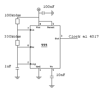

Ecco gli ultimi pezzi di circuito. L'oscillatore potrebbe essere fatto cosi`:
scritta OSC.gif (2.08 KiB) Osservato 3440 volte
Per rallentare la sequenza di accensione, aumenta la R da 330kohm o il condensatore da 1uF.

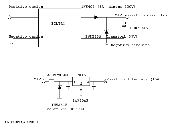

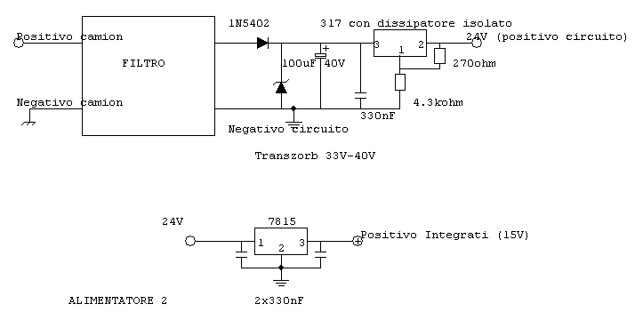

Seguono due versioni della parte di alimentazione. La prima potrebbe avere la luminosita` dei led che cambia in modo significativo fra motore fermo e motore in moto. Il transzorb deve essere da 33V, il diodo in serie un qualunque diodo da almeno 3A e almeno 200V di tensione inversa.
Fai attenzione ai simboli di collegamento. Il negativo del circuito, dopo il filtro, non deve essere collegato alla carrozzeria del veicolo. Il pallino vuoto e` l'alimentazione ad "alta tensione" mentre il pallino con il + dentro e` quella degli integrati.
Scritta ALIM1.gif (3.96 KiB) Osservato 3440 volte
Con questo alimentatore metti 5 led in serie per ogni transistor e una R da 560 ohm (o anche da 510 ohm) 1/4 di watt. Se ci sono catene da 4 led, la R va da 680 ohm, 3 led 820 ohm, tutte da mezzo watt almeno, o anche da 1W per le sovratensioni lunghe.
La seconda versione di alimentazione stabilizza anche la tensione dei led con un 317. La tensione indicata dal pallino vuoto dovrebbe essere poco piu` di 21V. Anche qui 5 led in serie, resistenza da 200 ohm. Con 4 led R 390 ohm, con 3 led 560 ohm, tutte da un quarto di watt, o per 3 led anche da mezzo watt.
Scritta ALIM2.gif (4.07 KiB) Osservato 3439 volte
Il 317 dissipa 4W circa, deve avere una buona aletta dissipatrice isolata dalla carrozzeria.

IsidoroKZ ha scritto:Ecco gli ultimi pezzi di circuito. L'oscillatore potrebbe essere fatto cosi`:
Questo mi pare semplice :mrgreen:
IsidoroKZ ha scritto:Seguono due versioni della parte di alimentazione. La prima potrebbe avere la luminosita` dei led che cambia in modo significativo fra motore fermo e motore in moto. Il transzorb deve essere da 33V, il diodo in serie un qualunque diodo da almeno 3A e almeno 200V di tensione inversa.
ok, fino a qua tutto chiaro!

Per quanto riguarda l'elenco componenti, controllalo tu :). Devi fare il circuito oscillatore, il circuito con il 4017 e tutti i led. Ho messo due circuiti di alimentazione. Devi costruire ALIMENTAZIONE 1 OPPURE ALIMENTAZIONE2. Sono in alternativa. Quello senza 317 e` piu` semplice ma la luce varia con camion acceso/spento. Il secondo e` un po' piu` protetto e luce piu` stabile, ma e` piu` complicato.
Nell'elenco componenti dell'oscllatore mi sempra ci sia troppa roba: 2 R e 2 C oltre l'integrato.
Nel comando led perche' 60 R da 560 ohm? Se hai in tutto 120 led (ad esempio) fanno circa 24 file e quindi 24 resistenze. Di resistenze da 68kohm ce ne vuole una per MOS, se hai 5 lettere comandate (la prima sempre accesa) servono 5 MOS e 5 resistenze da 68kohm. Un MOS puo` accendere fino a 5 file di 5 led l'una.
L'elenco componenti dell'alimentazione mi sembra sbagliato: hai scritto ALIMENTAZIONE 2 e poi messo dei componenti della 1.

Faccio l'alimentazione 1, diventerebbe troppo ingombrante col 2, speriamo bene!
