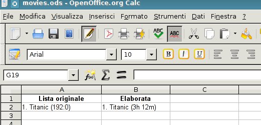

Ciao a tutti.
Ho una cartella contenente numerosi file avi ed ho bisogno di un sistema o programma che mi possa visualizzare od esportare una lista contenente il nome e la durata di ciascun singolo file.
Qualcuno sa darmi un consiglio su come fare?

[3] Re: Cerco utility
Messaggioda Foto Utentephylum » 5 feb 2010, 1:33
se non ricordo male anche winamp/itunes sono in grado appena posso verifico ;)
update: dunque winamp si
fai misc options->generate html playlist (o ctrl alt g)
la salva nella forma
numero. titolo (durata)
se poi la durata non ti va bene espressa in minuti e secondi copi tutto in excel/oo calc e usi una formula come:
Codice: Seleziona tutto
=STRINGA.ESTRAI(A1;1;TROVA("(";A1))  & SE(STRINGA.ESTRAI($A1;TROVA("(";$A1)+1;TROVA(":";$A1)-TROVA("(";$A1)-1)>60;INT(STRINGA.ESTRAI($A1;TROVA("(";$A1)+1;TROVA(":";$A1)-TROVA("(";$A1)-1)/60) & "h " & RESTO(STRINGA.ESTRAI($A1;TROVA("(";$A1)+1;TROVA(":";$A1)-TROVA("(";$A1)-1);60)) & "m)"
