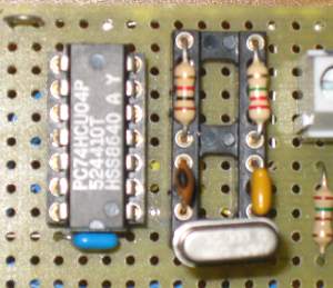

Stai usando un 7404 o un 74HC04?
A che tensione alimenti il circuito?

uso un hd74ls04p, alimento tutto con un 7805, quindi 5V!
l'unica diff con lo schema è che uso una res da 1Mohm e non da 2 e entrambi i condensatori sono da 22pf!
come faccio a vedere se il quarzo è in fonamentale?
Virgo83 ha scritto:niente da fare, oscilla solo se tocco con un dito il piedino del quarzo collegato al pin 1 del 7404!!!
Allora mettigli un condensatore da un ditofarad !
Bando agli scherzi, probabilmente le caratteristiche del quarzo che usi, non sono uguali a quelle richieste dal circuito per poter oscillare.
Visto che toccando uno dei pin del quarzo oscilla, puoi procedere così:
- se il case del quarzo non è a massa metticelo, saldatura piccola con saldatore molto caldo
- aggiungi un condensatore da 2.2 pF al postro del dito.
Per il valore corretto prova anche altri condensatori: 1.8pF - 2.2pF - 3.3 pF - 4.7pF.
Vedi di capire quali sono i valori che lo fanno funzionare, monti poi un valore intermedio.
Credo comunque che il quarzo sia di pessima qualità, in quanto l'oscillatore che è stato indicato nello schema, fa oscillare praticamente tutto. Il fatto che il responsabile sia proprio il quarzo è provato dal fatto che:

E' un quarzo per oscillazione serie o parallelo ?
Ammesso che si metta ad oscillare, verifica al variare della temperatura che continui a funzionare.

Lui usa un 74LS04. A dire il vero non ho mai realizzato degli oscillatori con i TTL ma, se non vado errato, avrebbe bisogno di un pull-up sull' ingresso e la resistenza di reazione dovrebbe essere molto piu' bassa.

aspetto che il negozio apra e compro sia condensatori che 74HC04!!!
Niente da fare, ne i condensatori, ne la sostituzione del 74ls04 con un 74hc04. Anzi adesso non oscilla neanche col dito!!
Sono ad un passo dal 555!!!
Solo una domanda, non devo attaccare la vcc ad uno dei piedini del quarzo?
Qualcuno ha qualche altra idea?
Mah, io ho prodotto quasi 30000 schede con quel tipo di oscillatore e non mi ha mai, dico mai, dato nessun problema.
Vediamo un po'.
- I condensatori, il quarzo e le resistenze devono essere piu' possibile vicino all' integrato.
- Gli ingressi inutilizzati delle porte devono essere connessi o a massa o alla Vdd
- Prova a cambiare quarzo
Con questo circuito che vedi, senza cambiare niente, faccio oscillare quarzi da 4 a 25 MHz. E in questo circuito mi funziona a 3,3 V.
Vediamo un po'.

Virgo83 ha scritto:Solo una domanda, non devo attaccare la vcc ad uno dei piedini del quarzo?
Perche' vorresti attaccare la Vcc al quarzo?
Visto che non oscilla, si possono misurare le tensioni continue. Quanto e` la tensione di uscita dell'inverter e quella di ingresso?
