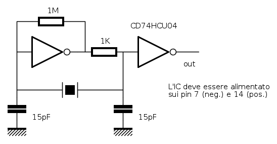

in ingresso all'invertitore 1 ci sono 2.35 in uscita 1.50. Al secondo 1.50 di in e 1.80 di out!!
provo a rifarlo da capo, mettendo tutto vicino cercando di imitare la foto di tardofreak. Posso mettere il tutto a 3cm dal max 3000? Nella foto vicino al 74hc04 c'è un altro condensatore?

Funziona
Prima di mettere il 74hc04 non funzionava, quindi ho cercato diverse soluzioni staccando e attaccando fili. Me ne ero scordato uno
e quindi anche sostituendo il 74ls con il 74hc non è andato.
Quindi in fine era il 74hc04. Infatti se metto il 74ls4 nn va!!!

Forse e sottolineo forse potrebbe anche andare con il 74ls04 mettendo al posto della R da 1 Mohm un valore molto piu` piccolo, dell'ordine dei kiloohm, ma non e` detto che funzioni, non ricordo il valore della resistenza da mettere, e non ho il tempo di calcolarla.

Bene! Io ho impresso nella memoria questo oscillatore. Ti suggerisco di farlo anche tu. Un clock, una garanzia.

Solo una domanda: per squadrare l'onda non e` meglio a trigger di Schmitt? Funziona bene anche il 74HC04?

Che io sappia, con il trigger di Schmitt il circuito non funziona ma non sono sicuro, aspetto il parerei dei "sommi".
In ogni caso l' uscita del secondo inverter fornisce una quadra bella pulita anche perche' l' oscillatore creato intorno al primo inverter tira fuori un segnale bello ... tosto gia' di suo.
Unh ... una cosa devo dire: non l' ho ancoraa provato con i quarzini da 32768Hz. Ma lo faro' fra breve perche' mi serve quella frequenza per un progettino di orologio digitale.

TardoFreak ha scritto:Che io sappia, con il trigger di Schmitt il circuito non funziona ma non sono sicuro,
Non ci siamo capiti, io intendevo squadrare l'onda in uscita dal primo inverter (74hc04) usando un trigger di Schmitt.
Ma se mi dici che funziona lo stesso mi fido!

TardoFreak ha scritto:Mah, io ho prodotto quasi 30000 schede con quel tipo di oscillatore e non mi ha mai, dico mai, dato nessun problema.
Vediamo un po'.
- I condensatori, il quarzo e le resistenze devono essere piu' possibile vicino all' integrato.
- Gli ingressi inutilizzati delle porte devono essere connessi o a massa o alla Vdd
- Prova a cambiare quarzo
Con questo circuito che vedi, senza cambiare niente, faccio oscillare quarzi da 4 a 25 MHz. E in questo circuito mi funziona a 3,3 V.
