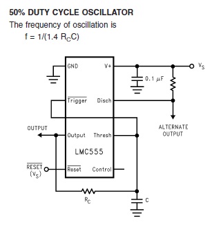

Messaggioda Foto Utentemdl » 16 feb 2010, 13:22
Ciao a tutti, lo schema dell'oscillatore discusso in questa sezione è quello che allego nell'immagine.
Mi pare che questa sia la soluzione che usa meno componenti possibili.
Volevo chiedervi se e come si può caratterizzare la stabilità della frequenza di oscillazione di questo oscillatore ed eventualmente quali accorgimenti poter usare per migliorare la stabilità della frequenza prodotta.
Grazie.
