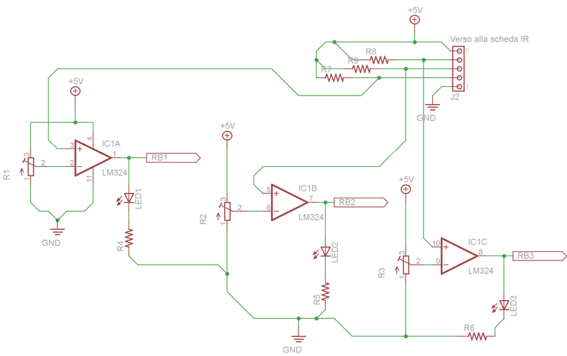

Grazie per la tua disponibilità IsidoroKZ, mi servirebbe una tua risposta analoga sul questo circuito segui linea, che fa parte sempre dello stesso robot, in sostanza tramite 6 led di cui 3 IR emettitori riesce a far seguire al robot una linea nera su sfondo bianco. Ti posto i due schemi elettrici della scheda segui linea e della scheda con i sensori. Il tutto poi va collegato al PIC. Vorrei capire più a fondo il funzionamento di questo circuito.
Ti ringrazio anticipatamente.

Quei tre integrati sono degli operazionali che lavorano come comparatori di tensione. Ogni ingresso invertente e' collegato ad un partitore realizzato con un trimmer che permette di regolare la tensione di soglia. Se la tensione all' ingresso non invertente e' inferiore alla tensione di soglia l' uscita del comparatore e' a 0V, quando la tensione sull' ingresso non invertente supera la tensione di soglia impostata il comparatore commuta e la sua uscita va a +3.5V, il che fa accendere anche il led collegato all' uscita. Questi operazionali hanno la caratteristica di accettare una tensione d' ingresso in modo comune che va fino a 0V e l' uscita va da 0V a Vcc-1,5V

Mi sorge un dubbio, come interpreta quindi il PIC questi segnali??? Cioè in definitiva cosa arriva al PIC, che tipo di segnale?? Come fa a distunguere una linea nera si sfondo bianco??

Al PIC arrivano segnali digitali (0 o 1) in uscita dai comparatori. Le soglie servono proprio per distinguere il nero dal bianco. Gli IR sono luce ma noi non la vediamo. Il nero li assorbe, il bianco li riflette.

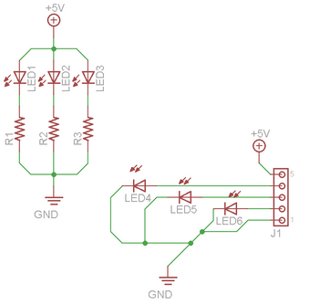

Infine ragazzi vi rompo per l'ultima volta...lo prometto!!!
L'ultima analisi di questi tre fotodiodi che hanno la funzione di sensori di luminosità...come avviene il processo?
Nel mio ragionamento pensavo che essi si comportano come delle resistenze variabilo..cioè al variare della luce captata variano la resistenza. Quindi si comportano come diodi, cioè lasciano attraversare la corrente in un solo verso.
Vi allego lo schema elettrico che è banalissimo. Ricordo che sono collegati direttamente al PIC e mi interessava sapere soprattutto che tipo di segnale generano e quindi arriva l PIC.

Piu' che la resistenza, quello che varia e' la corrente che fanno passare. Vabbe' piu' o meno e' la stessa cosa.
