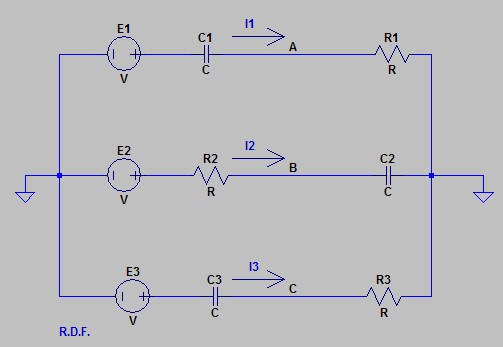

Si, per un minimo numero di componenti direi che si può usare questo schema base ... si tratta in sostanza di scegliere i componenti resistivi e capacitivi per ottenere una tensione nulla (teoricamente) fra A e B quando B è in anticipo su A (sequenza inversa) e viceversa rendere nulla la d.d.p. fra C e B quando la sequenza è diretta.
... appena trovo il tempo, ti posto qualcosa di più dettagliato calcoli compresi.

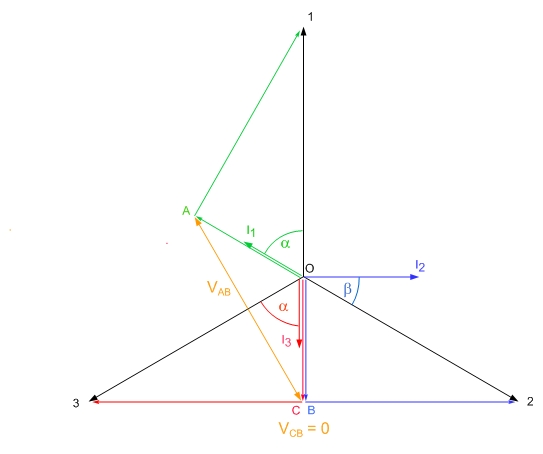

Un diagramma vettoriale può rendere meglio l'idea, ed evidenziare i problemi da risolvere;
per es. studiando il caso di sequenza diretta
cercheremo di fare in modo che la scelta dei resistori R1,R3,R3 e dei condensatori C1,C2,C3, porti a questa configurazione
Dal diagramma vettoriale notiamo come, attraverso tre opportuni partitori R-C riusciamo ad ottenere
ci rendiamo subito conto di una cosa (io per primo) ovvero che, non essendo nulla la somma delle tre correnti, ed essendo la scelta dei sei precedenti parametri imposta dai partitori R-C , sicuramente, per usare il circuito postato, sarebbe indispensabile disporre del centro stella, modificandolo in questo modo
possibile ma molto scomodo
Facciamo un po' di conti !
Supponendo R1=R2=R3=R, dal diagramma vettoriale, notiamo come C=C1=C3 e
e anche
e tracciando il diagramma vettoriale delle sole correnti
notiamo come la risultante I0=I1+I2+I3, sia compensabile con due correnti "addizionali" a carattere puramente ohmico assorbite sulla fase 1 e 3 di pari modulo.

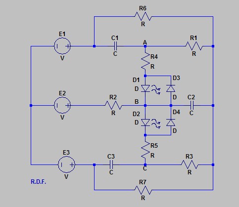

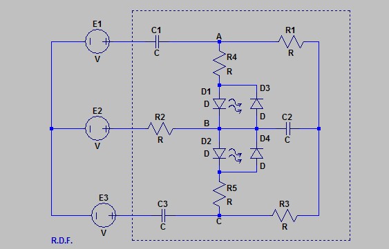

Ne risulta uno schema finale del tipo seguente
dove le correnti assorbite dai resistori R6 e R7 dovranno essere uguali in modulo a quelle dei rami R1-C1 e R3-C3, e almeno di un ordine di grandezza superiore rispetto alla corrente derivata dai due rami trasversali di alimentazione dei due LED ...

a questo punto per partire con il calcolo dei parametri dobbiamo vedere quanto può bastarci per accendere un LED ... poi scegliamo le R4 e R5 ... i diodi antiparallelo non sono un problema (per es. 1N4004) ... poi sceglieremo le capacità C=C1=C3= ? ... di conseguenza C2 = 3*C ... poi R=R1=R2=R3 ... e infine R6=R7=2*R ...
Partendo per es. da dei "low current" LED da IF=2mA e facendo un paio di calcoli "spannometrici"
a) supponendo bastino 1mA per accenderlo
b) potremo usare per R4 e R5=200/1= 200 k ...
c) scegliendo C=100 nF per tenere sufficientemente bassa l'impedenza dei rami laterali -> Xc= 32 k
d) di conseguenza le R =Xc/1,7 = 18 k
e) le impedenze dei rami laterali Z1=Z3= 37k ----> i= 6 mA ----> PR1=PR3= 0,7 W
f) C2=3*C1= 300nF ---> Xc2=11 k
g) in serie con R2=R ---> Z2=21k ---> i2= 11mA ---->PR2= 2,2 W
h) R6=R7=Z2= 37k -----> PR5= 1,5W
i) eventualmente si possono anche sostituire i due LED con lampade a scarica con un'opportuna resistenza di limitazione serie e in questa configurazione potrebbero essere usati valori di impedenza di ramo anche più elevati .

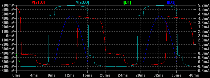

e come ultima "variante" a questo progetto, al fine di ottenere uno spegnimento completo, mi viene in mente la seguente,
con LTspice controlliamo le correnti e le tensioni dui due LED
ma qui mi fermo
con R1 e R3 da suddividere in due resistori da 1W... ma lascio la revisione dei calcoli a chi legge come "compito per casa"

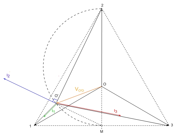

Il diagramma vettoriale di questa seconda configurazione circuitale, sarà il seguente
Visto che R1=R3, la somma di I1 e di I3 dovrà passare per M (punto medio della diagonale 1-3), e così anche il prolungamento della I2 = -(I1+I3) ... il centro stella O' sarà di conseguenza obbligato a trovarsi in una posizione tale da formare con i punti 2 e M un triangolo rettangolo (retto in O') e quindi a seguire la semicirconferenza che passa per il punto medio M di V13 e il punto 2.
Viene in questo modo ad esistere una elevata differenza fra le tensioni di fase applicate ai due rami esterni che di conseguenza si avrà un'accensione dei due LED sicuramente aprezzabile e regolabile con un'opportuna scelta di R.

Scusate ma le mie conoscenze in elettronica sono molto insufficenti .
Volevo chiedere cosa fossero qui 3 simboli tondi contrassegnati con E1,E2,E3 ??
Inizialmente pensavo che fossero le boccole da pannello per inserirvi i 3 puntali sulle 3 fasi , ma mi sa che mi sbaglio
Quindi una se non lo sono dove andrebbero montate le boccole ?
I 2 diodi D1y e D3y che tipo di diodo e' ?
Grazie e scusate per le mie modestissime conoscente in merito!!!!
sub69 ha scritto:Volevo chiedere cosa fossero qui 3 simboli tondi contrassegnati con E1,E2,E3 ??
rappresentano i tre generatori stellati della rete trifase.
il circuito è solo la parte dello schema a destra dei tre positivi dei generatori, che saranno poi i tre punti dove si dovranno collegare i tre fili di linea L1,L2 e L3
sub69 ha scritto:I 2 diodi D1y e D3y che tipo di diodo e' ?
un qualsiasi diodo a semiconduttore anche con tensioni inverse dell'ordine di pochi volt ... al limite si potrebbero sostituirli con altri due diodi LED, raddoppiando in questo modo la luminosità complessiva
