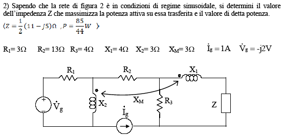

Messaggioda Foto UtentePier85 » 21 mar 2010, 13:03
Salve a tutti, sono alle prese col secondo esercizio di questo compito: http://www.phd1.dees.unict.it/esg/didat ... 081107.pdf
Quando devo calcolare la Zth, affichè, scrivendo la Zth coniugata si trovi l'impedenza in condizioni di massimo trasferimento di potenza attiva, spegnendo i generatori indipendenti, resta una parte del circuito apparentemente "appesa" (quella a sinistra). In realtà non è appesa in quanto la corrente fornita da un ipotetico generatore di prova su X1 produce una sovratensione su X2 (spero di non sbagliarmi). Il problema è che non riesco proprio a impostare il circuito usando le equazioni della mutua in regime alternato sinusoidale...
Se qualcuno vorrà aiutarmi gliene sarò grato..

Ragazzi, grazie lo stesso, sono riuscito a risolverlo usando il metodo degli anelli, risolvendo un sistema 2X2.

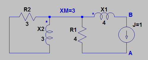

Partendo dall'impedenza equivalente secondo Thevenin, che ricaviamo applicando un generatore "ausiliario" di corrente unitario; l'impedenza equivalente sarà in questo modo pari alla differenza di potenziale VAB ai suoi morsetti :!:
a)----------------------------------------
Dalle relazioni del mutuo induttore, notando che grazie al generatore J, I1=1, ricaviamo la d.d.p. V1 ai capi di X1
\left\{ \begin{align}
  & V_{1}=jX_{1}I_{1}+jX_{M}I_{2} \\
 & V_{2}=jX_{M}I_{1}+jX_{2}I_{2} \\
\end{align} \right.\,\,\,\to \,\,\,\,\left\{ \begin{align}
  & V_{1}=j4+j3I_{2} \\
 & -3I_{1}=j3+j3I_{2} \\
\end{align} \right.\to \,\,\,\,V_{1}=\frac{3}{2}+j\frac{5}{2}
e quindi, per quanto detto
Z_{Th}=\frac{V_{AB}}{J}=\frac{4I_{1}+V_{1}}{1}=\frac{11}{2}+j\frac{5}{2}
e quindi per la Z che massimizza il trasferimento di potenza sarà la sua coniugata
Z=Z_{Th}^{*}=\frac{11}{2}-j\frac{5}{2}

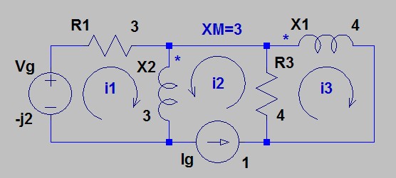

Calcoliamo ora la tensione a vuoto fra i morsetti B A, ridisegnando la rete
e osserviamo che I1 in X1 è pari a zero.
Se I1=0 allora il mutuo induttore visto fra i morsetti di sinistra (su X2) si comporta come una semplice reattanza X2=j3, e possiamo applicare Millman per determinare VHK e la corrente I2 in X2
\,V_{BA}=-4I_{g}-V_{CB}=-4-j3I_{2}=-4-j3\left( \frac{5+j}{j6} \right)=-\frac{13}{2}-\frac{j}{2}
e infine calcoliamo la potenza sull'impedenza di carico considerando che in "adattamento" la tensione del generatore equivalente viene a cadere in parti uguali: sulla parte resistiva dell'impedenza interna e su quella relativa alla Z di carico.
P=\left( \frac{V_{BA}}{2} \right)^{2}\cdot \,\,\,\frac{1}{R_{Th}}=\frac{170}{8}\cdot \frac{2}{11}=\frac{85}{44}\,\,\text{W}

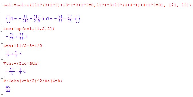

Sarebbe stato possibile, alternativamente alla tensione a vuoto, ricavare la corrente di cortocircuito in uscita,
usando Maxwell,
  & -j2-3i_{1}-j3(i_{1}+i_{2})-j3i_{3}=0 \\
 & i_{2}=1 \\
 & -4(i_{3}+i_{2})-j4i_{3}-j3i_{1}=0 \\
\end{align} \right.
anche se ci rendiamo subito conto che il calcolo sarebbe stato più laborioso! ...
risolviamo, per pigrizia, con Mupad
