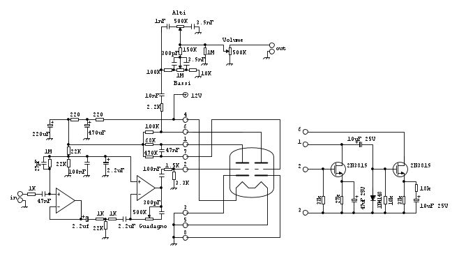

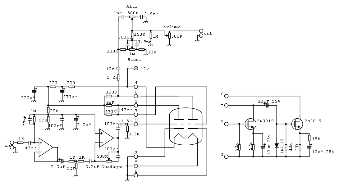

Messaggioda Foto UtenteBrunoValente » 16 mag 2010, 21:27
Ciao AleArdu, come si dice...meglio tardi che mai.
Questo è lo schema del tuo distorsore, a destra c'è riportato un circuitino con due fet che dovrebbe simulare la valvola.
Se riesci a procurarti un connettore maschio identico allo zoccolo della valvola puoi provare a costruire proprio un simulatore di valvola da innestare nello stesso connettore.
Non serve dire che questo circuito simula in qualche modo la valvola solo in questa applicazione e che non va assolutamente utilizzato in altri circuiti.
Il suono non sarà proprio identico all'originale ma gli somiglierà molto.
controlla che i valori delle tensioni sui due drain siano grosso modo la metà di quello della tensione di alimentazione.
Fammi sapere.

Messaggioda Foto UtenteAleArdu » 19 mag 2010, 0:05
WOW! grazie mille Bruno! :D
leggo solo ora questa risposta e son veramente curioso di provare questa soluzione alternativa alla valvola!
magari come hai detto te proverò a fare una "finta valvola" con questo circuito... proverò in qualche modo prima a vedere come funziona, e se i risultati son molto buoni allora mi faccio una "valvola" con quello schema.

Messaggioda Foto UtenteAleArdu » 27 mag 2010, 0:48
eccomi qui!
ho acquistato finalmente tutti i componenti, ed ora ho assemblato il circuito su breadboard. :D
il problema è che non so di preciso come sono orientati Drain, Gate e Source dei mosfet... è D, G, S partendo dal basso o D, G, S partendo dall'alto? non si capisce molto bene dai datasheet.
io comunque ho collegato i 2 lasciando Drain verso l'alto e Gate al centro e souce verso il basso. ho fatto giusto?
grazie ancora! :D
