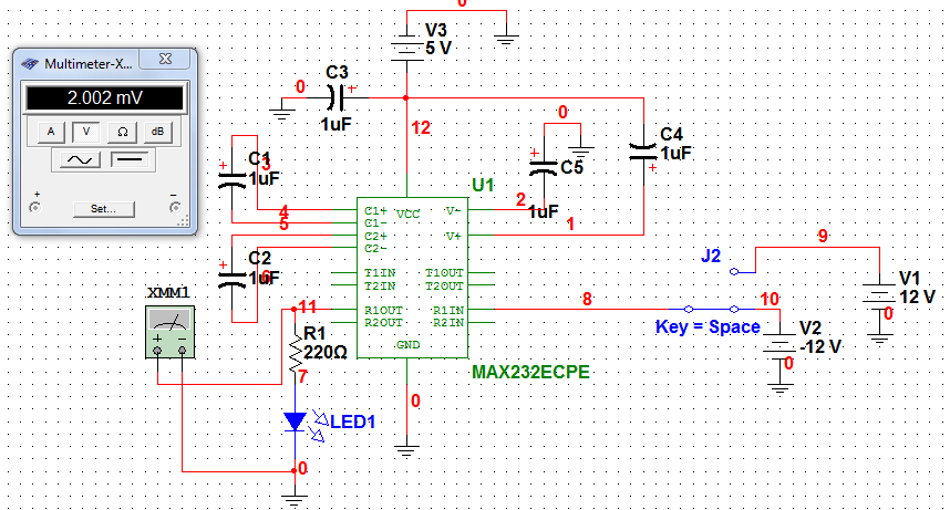

Messaggioda Foto Utentecryptos » 22 apr 2010, 0:56
Salve, sapreste aiutarmi con questo circuito? Il led non si accende ne dando in ingresso a R1IN 12v ne -12v. La tensione misurata su R1Out è di 2.002mV, che ovviamente non è sufficiente per accendere il led. I condensatori sono del valore e disposti secondo quanto riportato dal datasheet del max232. Grazie!

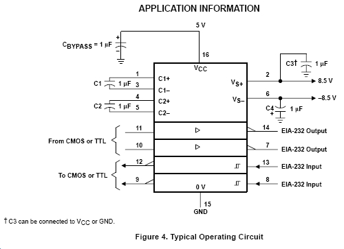

[2] Re: MAX232 e Accensione LED
Messaggioda Foto UtenteTAZMANIAN » 22 apr 2010, 10:17
Ad occhio, sembrerebbe collegato male, hai verificato con il data sheet ?
http://pdf1.alldatasheet.com/datasheet- ... AX232.html
pag. 17

[4] Re: MAX232 e Accensione LED
Messaggioda Foto UtenteTardoFreak » 22 apr 2010, 16:28
C4 deve essere collegato a massa. Ora e' collegato al +5V.

[5] Re: MAX232 e Accensione LED
Messaggioda Foto Utentecryptos » 22 apr 2010, 16:45
TardoFreak ha scritto:C4 deve essere collegato a massa. Ora e' collegato al +5V.
Il C4 del datasheet sarebbe il C5 del mio circuito, ed è collegato a massa.
Il C4 del mio circuito, che è collegato a +5v, sarebbe il C3 del datasheet.
Non c'è corrispondenza con i numeri dei condensatori tra il mio circuito e il datasheet, ma sono collegati come dice il datasheet.
Se poi ti riferisci al C4 del mio circuito, allora ho provato a collegarlo a massa, ma non cambia niente
Grazie comunque per ogni risposta!!

[6] Re: MAX232 e Accensione LED
Messaggioda Foto UtenteTAZMANIAN » 22 apr 2010, 16:52
Buonpomeriggio TardoFreak,
occhio che quello che e' chiamato qui C5 (e che e' collegato tra massa e il piedino V- )e' quello che sul data e' C4 e C3 dello schema e' C5 del data ...

[8] Re: MAX232 e Accensione LED
Messaggioda Foto UtenteTardoFreak » 22 apr 2010, 16:55
Non mi sono confuso sui nomi.
Ho riguardato il datasheet. Si, puo' essere collegato sia a Vcc che a GND.
Datasheet texas.

[9] Re: MAX232 e Accensione LED
Messaggioda Foto Utentecryptos » 22 apr 2010, 17:15
Io sto facendo riferimento al datasheet della Maxim-Ic. comunque non si riesce a spiegare il problema ?

[10] Re: MAX232 e Accensione LED
Messaggioda Foto UtenteIsidoroKZ » 22 apr 2010, 17:36
Vale la vecchia regola che un condensatore con una armatura collegata a un potenziale fisso, puo` essere collegata a qualunque altro potenziale fisso, ci pensa lui ad "assorbire" la componente continua.
Potrebbero esserci delle differenze sul transitorio di accensione, oppure sulla corrente AC che viene iniettata in qualche altro nodo, ma a parte quello, un condensatore collegato allo 0V puo` essere collegato al positivo senza che cambi (troppo) il comportamento del circuito (occhio alle polarita` se e` un elettrolitico)
