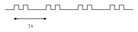

Isidoro, un'onda con Duty qualsiasi, divisa per 2 da un ff D, produce un'onda quadra a frequenza metà con duty al 50%.
Il mondo si divide in 10 categorie di persone: quelli che capiscono il codice binario e quelli che non lo capiscono.
rusi ha scritto:Chiedo scusa per il ritardo...
Questo e` vero. Pero` l'onda che generi con una exor non e` periodica con periodo meta` di quella originale, dipende dal valore dei ritardi introdotti. Se un ritardo e` errato, a causa di tolleranze varie, il duty cycle non e` 50%.
Secondo te questo segnale periodico e` a 1Hz o a 2Hz?
Oppure non ho capito lo schema che stai proponendo. Prova a partire da un segnale con DC non 50% raddoppiarlo in frequenza e dividerlo con un FF e vedi che cosa salta fuori.
Ad esempio parti con un segnale con duty cycle del 25% (magari variabile) e prova a ritrasformarlo in un segnale alla stessa frequenza con duty cycle al 50.
Un segnale originario non al 50% e` un modello degli errori che si introducono mentre si sale di frequenza generando impulsi sui fronti.
Dipende...
Se lo guardo con gli occhiali di Analisi I e II è un'onda che si ripete con periodo pari a 1 volta al secondo, quindi 1 Hz.
Ma se lo guardo con gli occhiali di Reti Logiche allora chi conta sono i fronti, quindi, se conto i fronti sono 2 fronti al secondo, in gergo 2Hz. Se fosse un clock di un micro potremmo affermare assolutamente che il suo clock è 2 Hz.
Chiaro che non si può avere il 50% preciso, ma scegliendo bene le reti RC e ritardando sempre di metà periodo ci si avvicina molto, più che sufficientemente per certe applicazioni.
Certo la stabilità in temperatura non è buona...
Insomma tutto dipende daquello che ne deve (meglio: ne doveva) fare quel signore che ha aperto il post.
