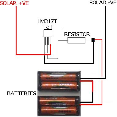

ragazzi, questo circuito va bene per ricaricare delle batterie Nimh?
il tutto è alimentato da un pannello solare..quindi non è costante ne la tensione ne la corrente..potrebbe funzionare? ( tempi di ricarica non mi interessano più di tanto)
ps: i valori nominali del pannello sono questi: 12V 250mA

ciao, secondo me la resistenza da 10k la devi mettere dalla parte del positivo, lì non serve a niente, per il resto dovrebbe andare, solo che vorrei sapere se il condensatore è lì per assorbire eventuali scarichi di corrente.

breadboard ha scritto:ciao, secondo me la resistenza da 10k la devi mettere dalla parte del positivo, lì non serve a niente,
e, secondo te, cosa cambierebbe mettendola "dalla parte" del positivo ?
breadboard ha scritto: per il resto dovrebbe andare, solo che vorrei sapere se il condensatore è lì per assorbire eventuali scarichi di corrente.
"scarichi" :roll: .. su quelli sono preparatissimo ... :mrgreen:

e se usassi un lm317 con una resistenza?
per breadboard: guarda che la resistenza non fa differenza se è prima o dopo il carico :)

Qual e` la capacita` degli accumulatori che vuoi ricaricare e quanti ce ne sono in serie?

sono 10 in serie da 1,2V

ragazzi alla fine ho optato per questo circuito..non fate caso all'imagine delle batterie e al valore della resistenza che ho calcolato..comunque, mi servirebbe aggiungerci qualche componente in modo che raggiunti a 12 volt di carica la corrente venga bypassata sul negativo del pannellino fotovoltaico...potrei usare uno zener un led e una resistenza in modo che oltre al bypass indichi anche l'avvenuta carica? se si, come dovrei disporre i componenti?

Non legger le risposte e non fornire le informazioni che vengono chieste di solito viene interpretato come scarso interesse per l'argomento proposto, mancanza di rispetto verso chi risponde o ancora scarsa conoscenza tecnica sull'argomento, e questo fa si` che, almeno da parte mia, il dialogo si chiuda. Buona fortuna
