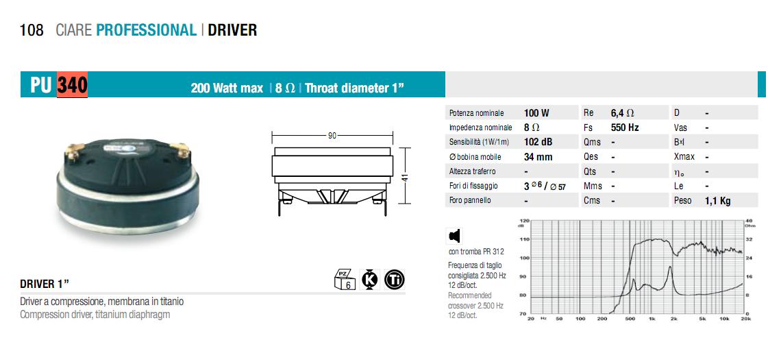

Il driver in questione è il PU 340 della Ciare(datasheet in allegato)

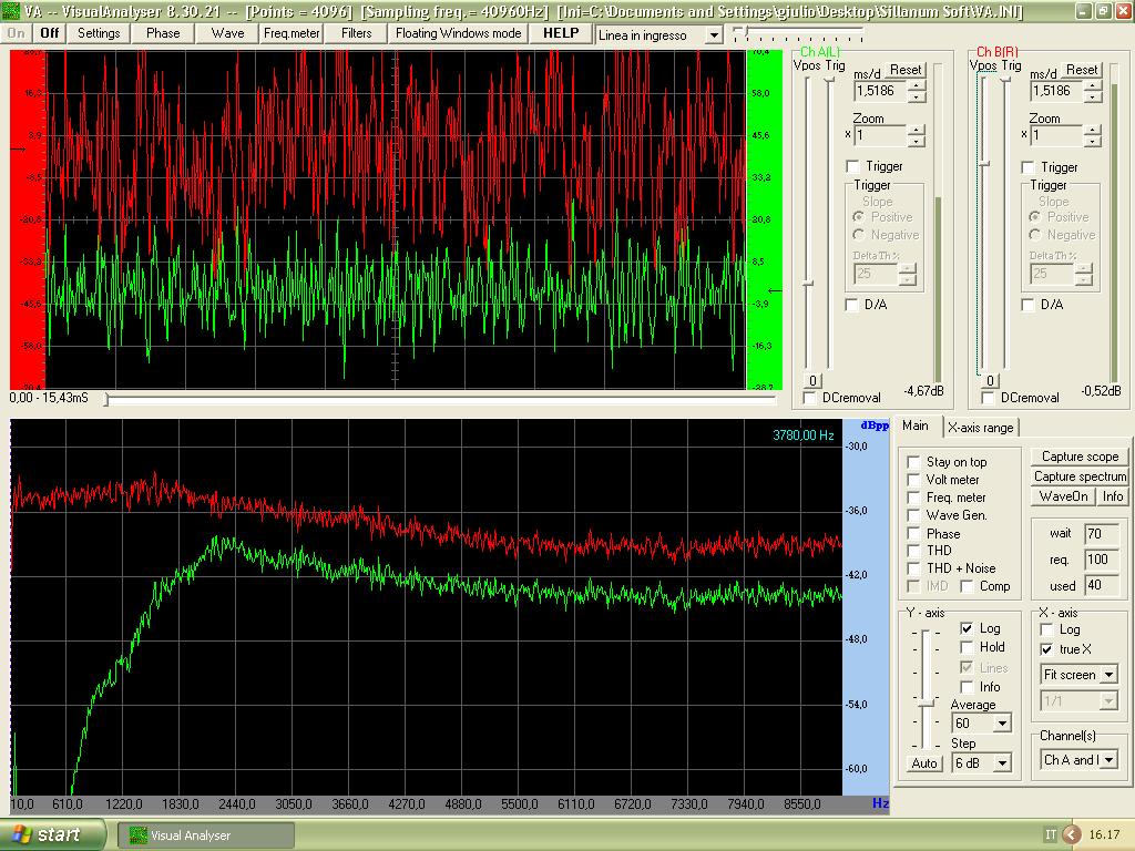

Il problema che mi si presenta ora è che ad alcune frequenze il driver gracchia. Allego un'immagine che rappresenta sovrapposti gli spettri con in ingresso all'amplificatore del rumore bianco:
- in rosso la tensione all'ingresso del crossover
- in verde la tensione ai capi del tweeter
questi dovrebbero stare ad indicare che il crossover taglia nel punto giusto.
