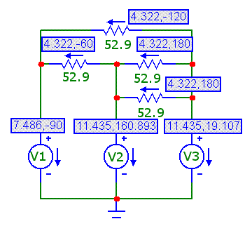

Messaggioda Foto Utenteg.schgor » 15 mag 2010, 17:46
Aggiungo anche la simulazione in MicroCap9

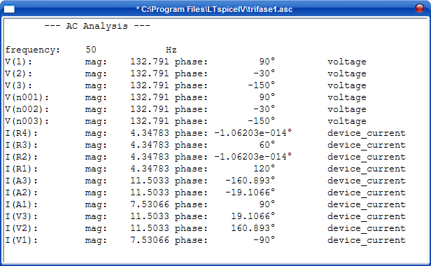

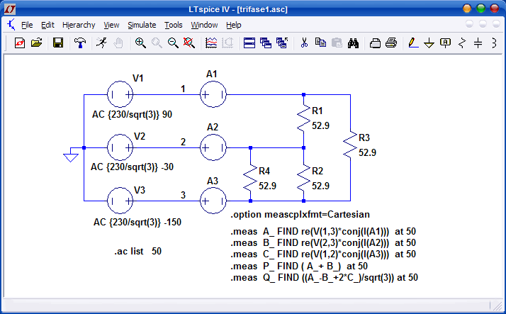

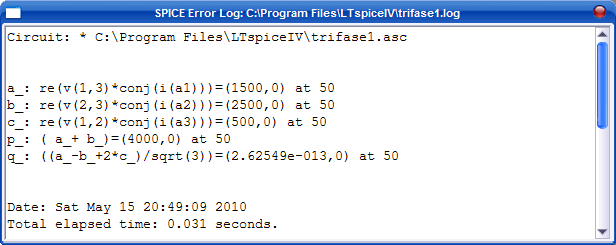

[15] Re: Assorbimento carico resistivo trifase + monofase
Messaggioda Foto UtenteRenzoDF » 15 mag 2010, 20:58
E, per non farci mancar nulla anche con LTspice ...
a) costruiamo la rete
b) simuliamo con una ac list 50 ottenendo i valori in modulo e fase
c) attraverso qualche riga aggiuntiva di .measure, che permettono il calcolo delle indicazioni di tre wattmetri virtuali P12, P23 e P12,3 (A,B e C rispettivamente, otteniamo anche una misura in Righi
(visualizzabile attraverso View > SPICE Error Log)
NB per simulare gli amperometri sono stati usati tre generatori di tensione con f.e.m. nulla .
