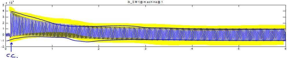

Durante il corto circuito di una macchina sincrona, si hanno tre periodi da tenere in considerazione: periodo Subtransitorio, periodo transitorio, periodo a regime. Durante questi periodi la reattanza sincrona della macchina varia, cioè è un dato variabile e tu prudentemente dovresti scegliere il valore più piccolo che ti viene dato dal costruttore e risulta quello della reattanza subtransitoria. Poi con questo valore ti progetti le tue protezione ecc...
un tipico andamento della corrente è riportato nell'immagine seguente
