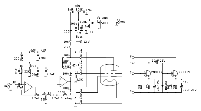

eccomi qui...
ho appena provato il circuito, e devo dire che è molto migliore la valvola... il circuito simulatore di valvola fa diminuire il guadagno finale, e il volume diventa molto più basso. inoltre la distorsione diventa di tutta un'altra pasta sonora! diventa molto "scoreggione" sto pedale con il simulatore. per specificarmi meglio, il suono somiglia a quando modifico una resistenza (quella da 470k) della seonda griglia (piedino numero 7) mettendola da 20kohm. modificando questa resistenza il suono è quasi uguale a quello prodotto con il simulatore.
com'è possibile? è normale?
dico che ho alimentato il circuito con 9,5V , ma la a questa tensione la valvola "suona" molto meglio del circuito simulatore. e si che la valvola dovrebbe essere alimentata a 12v sul filamento...

Scusa il ritardo, solo ora mi accorgo del tuo messaggio.
hai verificato se la tensione sui drain è circa metà dell'alimentazione come ti avevo chiesto?
