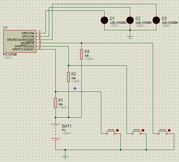

volevo un aiuto, se possibile, per ultimare/correggere un programmino per il PIC 12f629. premetto che o iniziato da poco ad utilizzare i microcontrollori e quindi mi mancano le basi idonee. tanto per capirci per realizzare alcuni progetti sono partito da programmi trovati in rete e modificati secondo le mie esigenze e un po' per lo studio, un po' (molti!) per tentativi sono arrivato alla soluzione. ma ora sono veramente incapace di andare avanti! vi spiego cio' che vorrei fare:
utilizzando il 12f629, vorrei utilizzare tre pin per collegare 3 pulsanti e i restati 3 pin come uscite collegate rispettivamente ai pulsanti. i due pin non citati sono + e -. alla pressione del pulsante un led collegato al pin deve accendersi/lampeggiare e con la seconda pressione spegnersi. il programma seguente è riferito ad un solo pulsante e ad un solo led. per il momento alla pressione del pulsante si accende ma non si spegne piu'!

Qualche consiglio. Il tuo codice presenta alcuni errori non di sintassi ma di logica di funzionamento. Per provare a correggerli, ti consiglio di provare a stendere un flow-chart che riporti il ciclo che il programma deve eseguire. In questo modo vedrai che le cose ti si chiariscono un po'.
Il tuo programma non potrà mai spegnere il LED che lampeggia a causa di questa parte di codice:

Il programma continua a ciclare qui all'interno e non ne uscirà più. Qui infatti manca la gestione dell'evento "pulsante premuto per arrestare il lampeggio". Una soluzione pulita prevede l'uso degli interrupt, cosa che mi sembra sia fattibile con l'Interrupt On Change (IOC) dei PIC. Dai un'occhiata al datasheet, nel paragrafo che parla di Interrupt On Change e cerca di capire di cosa si tratta.
Allega anche uno schema che mostri dove hai connesso i pulsanti e dove i LED.

Messaggioda Foto Utentewsocrates » 29 mag 2010, 11:22
ecco qui lo schema con i collegamenti...

Credo ti convenga anche aggiungere una resistenza da 560ohm in serie ai led...

ho rivisto il progetto, non sono piu' 3 pulsanti ma solo 2. in quanto il terzo collegato su mclr mi dava problemi.... ho risolto il problema per quanto riguarda la sensibilità dei pulsanti. ho sostituito le 2 resistenze di pull-up (credo si chiamino cosi'....!) con 2 piu' piccole. ora è quasi perfetto, l'ho anche costruito su una millefori. l'unico difetto sta che non sempre si spegne il lampeggio alla seconda pressione del tasto. non è preciso. che cosa posso fare?
