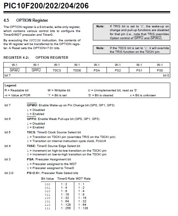

Mimmo70 ha scritto:ALL_DIGITAL=TRUE, si tratterà sicuramente di digitale delle porte come dici tu, pero'.. qualè la differenza tra inserirla o no ?
Se non inserisci questa direttiva il micro partirà configurando le porte come analogiche (per utilizzare il comparatore).
E quindi ovviamente non potrai usarle come uscite digitali.
Mimmo70 ha scritto:stessa cosa vale per OPTION_REG.5 = 0, i significati di queste stringhe, esempio....... OPTION_REG.4 = 1, ha cosa comporta questa modifica, si puo' fare ?
Ovviamente non puoi permetterti di fare modifiche senza avere idea di cosa stai facendo.
Vai a pagina 20 del DS (pag 22 del PDF).
Qui è descritto il contenuto del registro OPTION.
Se dai un occhio ai comandi scoprirai che OPTION_REG.5 = 0 significa impostare la sorgente del timer dall'oscillatore interno.
Se non prevedi di utilizzare il timer nel tuo programma puoi anche omettere questa istruzione.
Vale comunque la regola
TardoFreak ha scritto:No english, no microcontrollers.
Per poter utilizzare i microcontrollori non poi non sapere l'inglese!
Anche perché per stavolta passi, ma non è che siamo qui per tradurre cose già scritte chiaramente in un documento.
