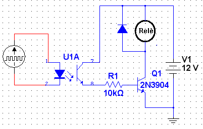

ho un termometro digitale per acquario, il quale nel momento in cui arriva ad una determinata temperatura massima inpostata manualmente, si accende un led rosso come segnale allarme. ora.... sto cercando un progetto il quale nel momento in cui si accende luce del led si eccita un relè.
qualcuno sa dove posso trovare un schema elettrico del genere? grazie mille anticipatamente

Ecco una possibile soluzione:
Un optoisolatore (es. 4N35) con il fotodiodo
messo in serie al LED esistente, comanda
un relè (a 12Vcc) attraverso un transistor.
Il diodo in antiparallelo alla bobina del relè
può essere un 1N4007.

scusa... ma da poco sono entrato nel mondo dell'elettronica non capisco un gran che, dal numero 7 e 8 andando a sinistra ho capito ben poco come leggere lo schema.
praticamente il componente collegato sul piedino 7 e 8 cos'è? il componente collegato sul piedino 1 e 2 sarebbe il mio led?
e l'altro collegato al piedino 1 e 2 :?:

Credevo si capisse che il componente siglato U1A
è l'optisolatore di cui parlo.
I piedini 1 e 2 vanno in serie al tuo LED, in modo che
quando passa corrente (e il LED si accende), anche
il relè si attrae.
Non era questo che volevi?

si certo.... quel simbolo tipo onda quadra sul num. 1 e 2 cos'è ? a cosa serve il fotodiodo?

semiasso ha scritto:.. quel simbolo tipo onda quadra sul num. 1 e 2 cos'è ?
E' un generatore di corrente impulsivo: nella simulazione serve
a mostrare il funzionamento del circuito
semiasso ha scritto:a cosa serve il fotodiodo?
E' l'ingresso dell'optoisolatore: è già stato detto che quando
è attraversato da corrente, "illumina" il fototransistor che
passa in conduzione, quindi dà corrente di base al transistor
che fa attirare il relè.

quindi in poche parole... sul mio led gli collego dei fili che andrò a inserire sul pin 1 e 2 dell' optoisolatore (es. 4N35) giusto?
Rileggi con attenzione quanto ti hanno scritto:

il circuito l'ho montato e funziona alla grande, l'ho provato simulando un passaggio di corrente con il tester.
solo che è successo un piccolo problemino, smontando il termometro per collegare il piedino 1 e 2 in serie al led esistente, ho notato che la scheda sta incollata al supporto di plastica del termometro quindi non posso creare un collegamento in serie, anche perche la scheda è collegata al display tramite un gommino conduttore, e per esperienza (siccome sono un tecnico di calcolatrici, registatori di cassa, fotocopiatrici, ecc) so per certo che appena provassi a staccare il display e la scheda dal gommino non funzionerebbe piu come prima. l'unica cosa che posso fare è un collegamento in parallelo sul led, visto che sui piedini del led ci posso arrivare senza smontare la scheda. non è che si possa fare una modificare al circuito che mi ha posto il sig. g.schgor per collegarlo in parallelo al led?
