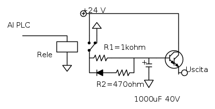

Per mal che vada mettiamo un Darlington NPN ad esempio BDX53 o TIP132 e non dovrebbero piu` esserci problemi.

perché ho provato a mettere i condensatori da 1microF ceramici in ingresso e in uscita all'lm338 ma il risultato non cambia abbiamo (abbiamo perché adesso ci siamo messi in due)cambiato lm338 ma niente da fare. A vuoto sempre ok a carico va a 0Volt. Abbiamo preso un dissipatore per lm338 (uscita l'abbiamo messa su una vite che fissa lm) l'abbiamo tenuto ben isolato ma niente. La tensione tra il negativo e il 1 del lm sceande a 0.4volt a carico.
Col Darlington NPN ad esempio BDX53 o TIP132 come diventa il circuito? Ciao
[34] Re: lm317
Diventa cosi`
Pero` non capisco perche' non funzioni con l'elettrovalvola. Hai il data sheet dell'elettrovalvola?
Sicuro che un conduttore dell'elettrovalvola non sia in corto?
[35] Re: lm317
Isidoro penso proprio tu abbia ragione il problema sembra proprio essere dovuto alla bobine. Probabilmente sono state cambiate e non sono a 24vdc ma a 24vac. Il Darlington funzionava bene però scaldava proprio come lm317. A questo punto abbiamo avuto la brillante idea di prendere un teleruttore con bobina 24vdc e qui finalmente tutti i circuiti da te fatti funzionavano bene senza scaldare anche senza condensatori ceramici. Col codice della bobina (in cui è impresso 24vdc) sul sito dall'atos non si trova niente. Allora abbiamo preso una valvola nuova di una pressa di potenza anche maggiore e il risultato è stato positivo con tutti i ciucuiti.Ora abbiamo ordinato due bobine a 24Vdc. Ti ringrazio ciao
