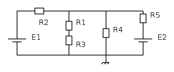

riscrivo ciò che ho scritto su matematicamente:
salve a tutti avrei bisogno di aiuto con un esercizio.
Di regola in questo forum si posta prima un' idea di soluzione, ma purtroppo questa volta ho ben poco da dire perché avrei bisogno che qualcuno mi spiegasse in dettaglio tutti i passaggi per risolvere l'esercizio, ovviamente se nessuno mi risponde non importa, ma visto che mi trovo in difficoltà provo a postare l'esercizio, mal che vada non ricevo nessuna risposta :-D
L'esercizio è il seguente:
Nel circuito mostrato in figura (http://www.swoopshare.com/file/c3b5cf9c ... 1.bmp.html)
\varepsilon_1 =10 V, \varepsilon_2 =5 V, R_1=5\Omega, R_2=10 \Omega, R_3=25 \Omega, R_4=40 \Omega, R_5=10 \Omega,
Determinare la potenza erogata dai generatori e l'espressione del campo elettrico presente nelle resistenze R_2 ed R_3.
Le uniche cose che so dell'esercizio è che le resistenze R_1 ed R_3 sono in serie ed R_4 è in parallelo con la serie di R_1 ed R_3.
Dunque chiamo R_s=R_1+R_3=30 \Omega; e R_p=(R_4 R_s)/(R_4 + R_s)=17.14 \Omega; (se non ho fatto errori di calcoli).
Allora il circuito si trasforma nel seguente (http://www.swoopshare.com/file/bb300a5e ... e.bmp.html).
Da qui in poi non so andare avanti, ovvero so che si utilizzano le leggi di Kirchhoff dei nodi e delle maglie per risolvere l'esercizio, ma il problema è che non so bene come utilizzarle. La legge dei nodi dice che la somma delle correnti entranti in un nodo è uguale alla somma delle correnti uscenti in un nodo; la legge delle maglie dice che in una maglia la somma delle forze elettromotrici è uguale alla somma delle cadute di potenziale.
Ringrazio chi mi vorrà aiutare a capire questo esercizio, a presto :D

Oltre alle leggi di Kirchhoff conosci anche la sovrapposizione degli effetti (o il principio di sovrapposizione degli effetti)? E questa e` la terza domanda, dopo le due di RenzoDF :)
[7] Re: esercizio sui circuiti elettrici
Messaggioda Foto Utenteangus » 21 giu 2010, 15:31
Tra i vari modi per risolverlo, mi salta subito agli occhi il teorema di Millman
Magari non è il più semplice, ma mi è sempre stato simpatico

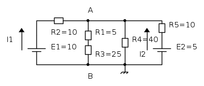

Messaggioda Foto Utenteadmin » 21 giu 2010, 16:46
Renzo ha ragione.
Possibile che non vogliate aiutare chi vi può aiutare?
Vi si chiede un piccolo sforzo perché il nostro forum sia efficace, utile ed anche bello da vedere, senza quegli orrende immagini dei link....Niente....mah.. :roll:
E' stato inserito FidocadJ per gli schemi, facilissimo da usare, con schemi immediatamente riutilizzabili.
Guarda, ad esempio: io ho preso il disegno di Renzo corrispondente al tuo circuito ed ho aggiunto alcune indicazioni che utilizzo nei calcoli che, nonostante tutto, ti mando.
Non per farti un piacere, ma per far vedere come utilizzare, rispettandolo, il nostro forum.
E' risolto usando Millman cui si è accennato.
\begin{array}{l}
 R_{134}  = \frac{{R_4  \cdot \left( {R_1  + R_3 } \right)}}{{R_1  + R_3  + R_4 }} = \frac{{30 \cdot 40}}{{70}} = 17,1{\rm{ }}\Omega  \\
 U_{AB}  = \frac{{\frac{{E_1 }}{{R_2 }} + \frac{{E_2 }}{{R_5 }}}}{{\frac{1}{{R_1 }} + \frac{1}{{R_5 }} + \frac{1}{{R_{134} }}}} = \frac{{1 + 0,5}}{{0,2 + 0,1 + 0,0583}} = 4,19{\rm{ V}} \\
 I_1  = \frac{{E_1  - U_{AB} }}{{R_1 }} = \frac{{5,81}}{5} = 1,16{\rm{ A}} \\
 I_2  = \frac{{E_2  - U_{AB} }}{{R_5 }} = \frac{{0,81}}{{10}} = 0,081{\rm{ A}} \\
 P = E_1  \cdot I_1  + E_2  \cdot I_2  = 10 \cdot 1,16 + 5 \cdot 0,081 = 12{\rm{ W}} \\
 \end{array}
Il campo elettrico nelle resistenze è una domanda cui non si può rispondere se non se ne conosce la geometria
