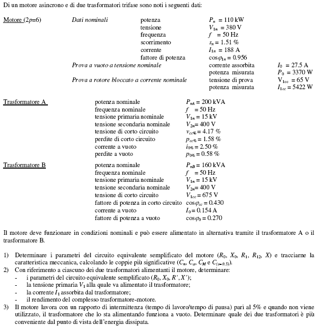

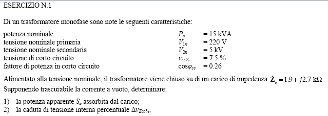

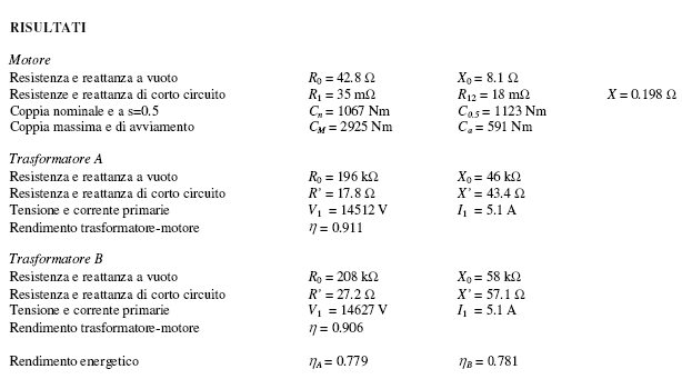

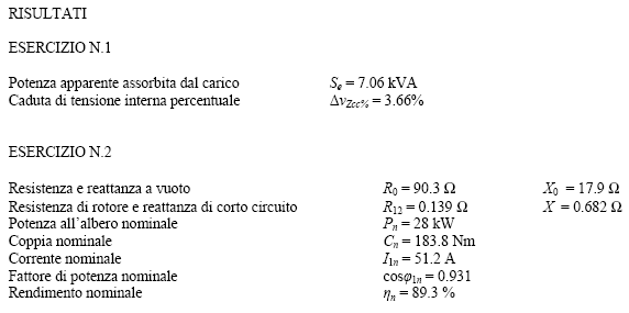

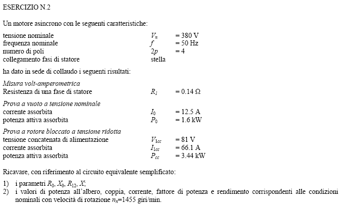

Io, intanto che aspetto, rilancio con una nuova coppia di esercizi di preparazione esame
questa volta però con i risultati :)
NB per caduta di tensione interna, in questo come in diversi altri esercizi della serie, si intende la caduta di tensione sulla impedenza Zcc, non la c.d.t. industriale (incredibile ma vero :mrgreen:)
NB ricordo che per questo esercizio come per gli altri della serie il circuito equivalente del motore asincrono, se non altrimenti specificato, è quello semplificato :!:
...e infine, qualcosa di complesso per la verifica finale della preparazione :!:

Il primo si risolve con un coefficiente che si ricava dal raffronto delle due prove a vuoto. Sul manuale tecnico trovi tutto nella sezione misure elettriche. Per gli altri studia di più e chiedi al professore quando hai dubbi, ammesso che ti sappia rispondere, non sempre è così..comunque
per il secondo: Devi calcolare la Ztot con E1/I2' e I2' dall'equazione di Kirkhoff vettoriale alla maglia statorica. Poi per sottrazione con r2+r2' la X1cc. :wink:
