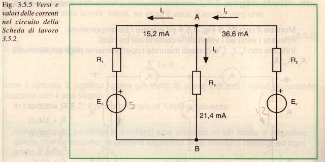

Salve, ho un dubbio sul verso di corrente nei circuiti.
Per risolvere circuiti, faccio la convenzione del generatore ai generatori di corrente e tensione
Nelle resistenze faccio la convenzione dell'utilizzatore, ossia corrente entrante nella resistenza,
contrassegno con
segno + dove la corrente entra
segno - dove la corrente esce.
In allegato c'è una soluzione di un esercizio che NON capisco,
Chiede di determinare il verso delle correnti e il loro valore.
E 1 = 5V
E 2 = 12V
R 1 = 220 ohm
R 2 = 100 ohm
R 3 = 390 ohm
Domanda:
Perche la corrente I 1 è uscente dal nodo A e non ENTRANTE come pensavo io ?

Se la tensione del nodo A e` maggiore di 5V, la corrente scorre verso sinistra, e il generatore da 5V pur essendo un generatore, assorbe potenza.
Comunque puoi benissimo prendere la corrente I1 verso destra e quando finisci i conti scopri che I1 e` negativa, e questo vuol dire che in realta` la corrente scorre verso sinistra.
Oppure calcoli la tensione su A con Millman , e poi trovi a "unghie" il verso delle correnti confrontando le tensioni.

Sto studiacchiando giusto ora le leggi di Kirchhoff, per esercizio personale mi son preso la briga di provare a risolvere l'esercizio. E' sufficiente ricavare un sistema di tre equazioni:
\begin{cases}
12 - 100I_{2} - 390I_{3} = 0\\
5 - 220I_{1} - 390I_{3} = 0\\
I_{1} + I_{2} = I_{3}
\end{cases}
che risolvo (senza troppa fantasia :mrgreen:) così
\begin{cases}
I_{2} = \frac{12 - 390I_{3}}{100}\\
I_{1} = \frac{5 - 390I_{3}}{220}\\
I_{3} = \frac{12 - 390I_{3}}{100} + \frac{5 - 390I_{3}}{220} = 21.4mA\\
\end{cases}
poi sostituendo I_{3} nelle prime due equazioni trovi I_{2} = 36.5mA e I_{1} = -15.1mA.
Come suggeriva isidoroKZ, considerando così il verso della corrente
trovi un valore negativo per I_{1}, segno del fatto che il verso di I_{1} è contrario a quello supposto in partenza.
