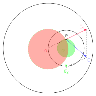

Devi supporre di riempire la cavità con due sfere cariche con la stessa densità ma con segno opposto !
e poi calcolare nei vari punti il campo vettoriale prodotto dalle due sfere ideali :
a) quella di raggio 5 cm completa senza cavità
b) quella di raggio 2 cm e densità di carica opposta.
la proporzione fra le cariche delle due sfere (segno a parte) è uguale a quella fra i volumi, essendo la densità uguale (in modulo) ecco da dove arriva il rapporto fra i raggi al cubo !
La formula del testo deriva dal fatto che i due campi in P devi calcolarli a questo punto tenendo conto SOLO della carica interna, ovvero:
a) di quella sotto-sfera che con centro in O passa per P, per la sfera carica positivamente
b) di quella sotto-sfera che con centro in O' passa per P, per la sfera carica negativamente
e quando, per usare Gauss fai il rapporto fra il volume e la superficie ... rimane un r ... e un 3 :mrgreen:
E=\frac{\rho }{\varepsilon }\cdot \frac{4\pi r^{3}}{3}\cdot \frac{1}{4\pi r^{2}}=\frac{\rho }{3\varepsilon }r
BTW Come vedi avevo fatto un altro errore, mi ero dimenticato di calcolare la densità togliendo la cavità, ora ho corretto!
... e un consiglio, rileggi sempre i miei post precedenti, molte volte riedito quanto già scritto ;)

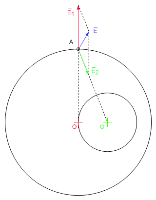

[17] Re: Campo elettrico nella cavità di una sfera carica
Messaggioda Foto UtenteRenzoDF » 5 lug 2010, 10:23
Per le densità va bene (ricorda il segno opposto), ma non ci siamo con i campi che:
a) devono essere sommati vettorialmente
b) sono funzioni del punto
E1-E2 è un calcolo vettoriale e non scalare !
BTW ricorda che sarebbe sempre meglio scrivere
\bar{E}=\bar{E}_{1}+\bar{E}_{2}
e poi considerare il segno della carica.
Indicativamente, per il punto A
mentre per il punto P, solo le cariche interne alle sotto-sfere con centri in O e in O' e passanti per P (evidenziate in rosso e verde) devono essere considerate per usare Gauss, e NON tutta la carica Q1 e Q2 :!:
e quindi
BTW 2 ... il bello è che hai quotato la parte del mio messaggio, che ti avrebbe fatto evitare i tuoi due errori, ma non hai proprio preso in considerazione quello che c'era scritto :mrgreen:
[18] Re: Campo elettrico nella cavità di una sfera carica
Messaggioda Foto Utentewasp1311 » 5 lug 2010, 18:27
Si, hai ragione, ho incominciato il ragionamento tenendo a mente il tuo consiglio, però poi mentre sviluppavo tutto dall'inizio l'ho dimenticato, preso dalla foga!
Provo a riscrivere il ragionamento sperando di essermi avvicinato alla soluzione...
Nel caso di E(A) dovrei avere:
E_{1}(A) = \frac{Q_{1}}{S} = \frac{1}{4\pi \varepsilon_{0}R_{1}^{2}} \frac{Q}{(R_{1}^{3} - R_{2}^{3})} R_{1}^{3} = \frac{Q}{4\pi \varepsilon_{0}(R_{1}^{3} - R_{2}^{3})}R_{1}
esattamente come avevo fatto prima (però sbagliando, perché prima lo davo per buono per il punto P, mentre ora lo è per A)
Per E2, al posto di R2 dovrei invece avere AO' che posso ricavare con il teorema di pitagora sapendo che OA coincide con R1 e OO' è la distanza dei due centri
E_{2}(A) =  - \frac{1}{4\pi \varepsilon O^{l}A} \frac{Q}{(R_{1}^{3} - R_{2}^{3})} O^{l}A = - \frac{Q}{4\pi \varepsilon_{0} (R_{1}^{3} - R_{2}^{3})}O^{l}A
In E1(A) si nota che R1 coincide con il vettore posizione r1, a causa della disposizione particolare di A.
Procedo con la somma e ottengo:
\bar E(A) = \bar E_{1}(A) + \bar E_{2}(A)
\bar E(A) = \frac{Q}{4\pi \varepsilon_{0}(R_{1}^{3} - R_{2}^{3})}(r_{1} - r_{2})

[19] Re: Campo elettrico nella cavità di una sfera carica
Messaggioda Foto UtenteRenzoDF » 5 lug 2010, 18:49
Le calcolerai dal prodotto
Densità di carica X Volume sotto-sfere
BTW indica anche r1 e r2 come vettori !
[20] Re: Campo elettrico nella cavità di una sfera carica
Messaggioda Foto Utentewasp1311 » 5 lug 2010, 19:58
Ok, provo a determinare ora il campo in P
Indico le nuove cariche con un apice
Q_{1}^{I} = \rho V_{1}^{I} = \rho \frac{4}{3} \pi \overline {OP}^{3} = \frac{Q}{\frac{4}{3} \pi (R_{1}^{3} - R_{2}^{3})} \frac{4}{3} \pi \overline {OP}^{3} = \frac{Q}{(R_{1}^{3} - R_{2}^{3})} \overline {OP}^{3}
Q_{2}^{I} = \rho V_{2}^{I} = \rho \frac{4}{3} \pi \overline {O^{I}P}^{3} = - \frac{Q}{\frac{4}{3}\pi (R_{1}^{3} - R_{2}^{3})} \frac{4}{3} \pi \overline {O^{I}P}^{3}
\overline {E_{1}^{I}}(P) = \frac{Q_{1}^{I}}{S_{1}^{I}}= \frac{Q_{1}^{I}}{4\pi \varepsilon_{0} \overline {OP}^{2}} = \frac{1}{4 \pi \varepsilon_{0} \overline {OP}^{2}} \frac{Q\overline {OP}^{3}}{(R_{1}^{3} - R_{2}^{3})} = \frac{Q\overline {OP}}{4\pi \varepsilon_{0} (R_{1}^{3} - R_{2}^{3})}
dove per S1 ' indico la superficie rossa avente raggio OP
\overline {E_{2}^{I}}(P) = \frac{Q_{2}^{I}}{S_{2}^{I}} = -  \frac{Q_{2}^{I}}{4 \pi \varepsilon_{0} \overline{O^{I}P}^{2}} = - \frac{1}{4\pi \varepsilon_{0} \overline{O^{I}P}^{2}} \frac{Q\overline{O^{I}P}^{3}}{(R_{1}^{3} - R_{2}^{3})} = - \frac{Q\overline{O^{I}P}}{4\pi \varepsilon_{0} (R_{1}^{3} - R_{2}^{3})}
dove per S2 ' indico la superficie verde avente raggio O'P
\overline {E^{I}}(P) = \overline {E_{1}^{I}}(P) + \overline {E_{2}^{I}}(P)
\overline {E}(P) = \frac{Q}{4\pi \varepsilon_{0} (R_{1}^{3} -R_{2}^{3})}(\overline {OP} - \overline {O^{I}P})
sapendo che \rho = \frac{Q}{\frac{4}{3}\pi (R_{1}^{3} - R_{2}^{3})}
\overline {E}(P) = \frac{1}{3\varepsilon_{0}} \frac{Q}{\frac{4}{3}\pi \varepsilon_{0} (R_{1}^{3} - R_{2}^{3})} (\overline {OP} - \overline {O^{I}P})
\overline {E}(P) = \frac{1}{3\varepsilon_{0}} \rho (\overline {OP} - \overline {O^{I}P})
\overline {E}(P) = \frac{\rho}{3\varepsilon_{0}} (\overline {OP} - \overline {O^{I}P})
essendo \overline {OP} il vettore posizione r1, ed essendo \overline {O^{I}P} il vettore posizione r2, otteniamo:
\overline {E}(P) = \frac{\rho}{3\varepsilon_{0}} (\overline {r_{1}} - \overline{r_{2}})
