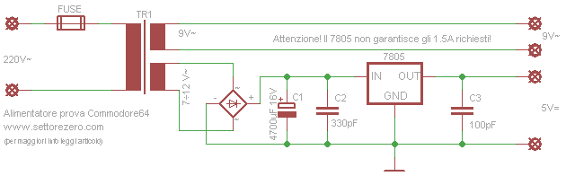

Devo realizzare un alimentatore per Commodore 64.
Deve erogare
5V DC a 1,5 A
9V AC a 1 A
Ho trovato un progetto a riguardo molto esaustivo su questa pagina: http://www.settorezero.com/wordpress/alimentatore-commodore-64/
la linea da 5 V mi deve dare 1,5 A. Purtroppo però il regolatore di tensione 7805 arriva solo fino ad 1 A, volevo chiedere se oltre alla soluzione di prendere altri regolatori di tensione è possibile mettere due 7805 in parallelo.

- schema alimentatore C64
- alimentatore_prova_commodore64_doppio_secondario.png (7.39 KiB) Osservato 3604 volte

Nel link da te indicato, trovi gia tutte le spiegazioni che servono per la realizzazione dell'alimentatore.
Il 7805, considerato il valore di corrente in gioco, dovrebbe essere supportato da un transistor. Lo schema e i componenti aggiuntivi, puoi trovarli sul datashet del 7805 alla figura 12.
