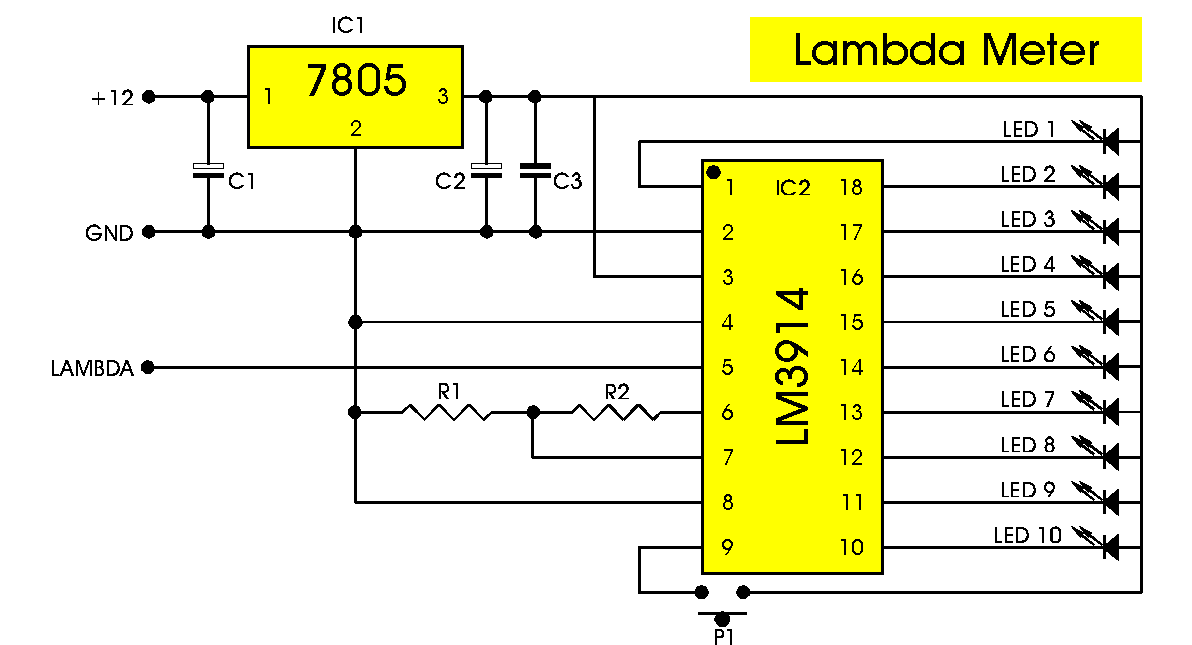

In questi giorni ho realizzato uno strumento Air/Fuel con un integrato LM3914, un 7805 per alimentarlo, due resistenze e tre condensatori.. Funziona molto bene, e lavora su segnali 100-1000mV, son omolto contento della realizzazione, è la prima cosa sensata di "elettronica complessa" in cui riesco :mrgreen:
Ora, utilizzando lo stesso integrato e gli stessi componenti (di valore diverso ovviamente), volevo realizzare la stessa cosa, ma per misurare la temperatura dell'olio motore, con range di temperatura +40° / +140°.
Questo è lo schema che ho seguito trovato su google image:
e la lista componenti:
IC1 = integrato 7805
IC2 = integrato LM3914
C1 = condensatore elettrolitico 10 microF
C2 = condensatore elettrolitico 10 microF
C3 = condensatore in poliestere 100.000 pF
P1 = ponticello (opzionale)
R1 = resistenza 3300 ohm 1/4W oppure trimmer 10000 ohm
R2 = resistenza 2200 ohm 1/4W oppure trimmer 2200 ohm
Ora, come posso ottenere un valore proporzionale alla temperatura? di solito per le auto si usano sonde con corpo a massa, e un collegamento da portare al manometro, che invia la massa in NTC!
Come posso trovare la curva di temperatura/resistenza del sensore?
Avete idee e consigli su questa realizzazione? :mrgreen:

ah, mi accorgo ora che accendendo fari e utilizzatori pesanti mi cala di un led per volta :mrgreen:
Quindi credo ci sia bisogno anche di un circuito stabilizzatore a 5V vero? :|
