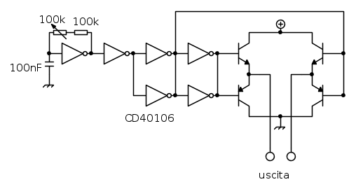

ragazzi, mi chiedevo, esiste un circuito che può trasformarmi una corrente continua 12V 1A CC a 12V 100mA AC?
grazie mille, ma non saprei come fare
corrente continua -> corrente alternata

Sì, si chiama inverter.
A quale frequenza?
Se ti va bene ad onda quadra è facile, se ti occorre che sia sinusoidale è difficile.

50Hz di frequenza, va bene anche ad onda quadra
Questo dovrebbe andare bene
Con il trimmer aggiusti la frequenza.
Per l'integrato, se non lo conosci, puoi far riferimento al datasheet
I transistor possono essere di qualsiasi tipo, devono sopportare la corrente del carico.
La tensione di uscita è di circa 11V di picco se alimenti il circuito a 12V.
Puoi alimentare il circuito al massimo con 16-17V ottenendo 15-16V di picco in uscita.
Monta un condensatore elettrolitico da 470uf tra + e -

Candy ha scritto:Il ponte ad H così fatto è un poco critico, meglio invertire di posto i transistor NPN con i PNP.
Sei sicuro? secondo me faresti un bel botto :)

La replica dovrebbe essere più approfondita, serò invece breve.
Così fatto hai risparmiato parecchio in termini di polarizzazione dei transistor, ti sei affidato al carico in tutto e per tutto, che scongiuri non vada mai in corto. Però il ponte si mangia circa 2 V, (da dissipare in relazione alla corrente), e che sono tanti rispetto al fatto dei 15 V massimi di alimentazione, per via del CMOS collegato secco in base ai BJT.
Polarizzando un poco meglio i transistor, si riescono ad invertire, non si mangiano 1 V circa cadauno tra collettore-emitter, non scaldano tanto e con qualche diodo in antiparallelo li si salva anche dai carichi induttivi.
Certo, il tuo schema è di massima, tradizionale. (Non mi è mai piaciuto questo ponte). Il tuo non ha una grande corrente di commutazione, è vero, ma ha una grande c.d.t.
Vale la pena polarizzare meglio le basi ed invertire i transistor.

Questa soluzione non mi piace, hai corrente di shoot through e il pilotaggio statico non e` banale, in quanto bisogna arrivare a pochi decimi di volt dalle alimentazioni. Lo schema di Bruno e` ancora il piu` sicuro.
