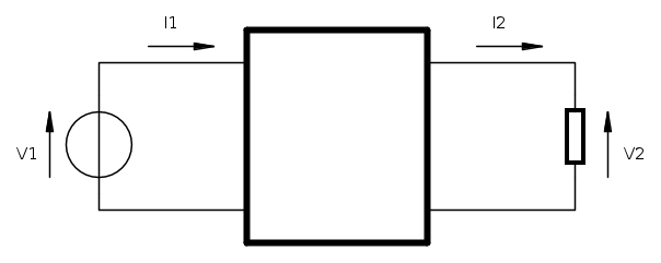

per i 76kV c'è un trasformatore con un circuito in grado di elevare la tensione al corretto valore. più di 5mA non riesce ad erogare, infatti al massimo il tubo assorbe 2-2,5mA.
il problema è che la corrente, nel macchinario originale, veniva misurata dopo il survultore con un milliamperometro analogico, praticamente misurava la corrente dell'alta tensione, e pe rnon modificare il circuito vorrebbe tenersi allo schema originale.

Con quelle tensioni in ballo ... forse mettendoci un milliamperometro digitale alimentato a batterie. Qualsiasi altra soluzione dovrebbe prevedere un alimentatore con un isolamento mostruoso. Penso che la soluzione con il milliamperometro analogico sia ancora quella piu' elegante e sicura.

Messaggioda Foto UtenteTardoFreak » 10 lug 2010, 18:30
Il senso della misura a monte e' questo:
Supponendo che il survoltore abbia rendimento 100% e che non abbia perdite possiamo scrivere:
I_{1}=\frac{V_{2}I_{2}}{V_{1}}
e quindi
I_{2}=\frac{V_{1}I_{1}}{V_{2}}
Diciamo che in teoria potrebbe funzionare ... in teoria.
