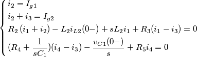

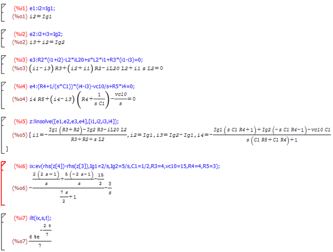

E, tanto per concludere il discorso, completiamo con il "metodo delle correnti di maglia", anche per evidenziare la inutile complicazione; scriviamo il sistema, seguendo le convenzioni di Butterfly (dopo aver "girato" Vc1(0-) )
\left\{ \begin{align}
  & i_{2}=I_{g1} \\
 & i_{2}+i_{3}=I_{g2} \\
 & R_{2}\left( i_{1}+i_{2} \right)-L_{2}i_{L2}(0-)+sL_{2}i_{1}+R_{3}(i_{1}-i_{3})=0 \\
 & (R_{4}+\frac{1}{sC_{1}})(i_{4}-i_{3})-\frac{v_{C1}(0-)}{s}+R_{5}i_{4}=0 \\
\end{align} \right.
ovviamente lo risolviamo con wxMaxima
