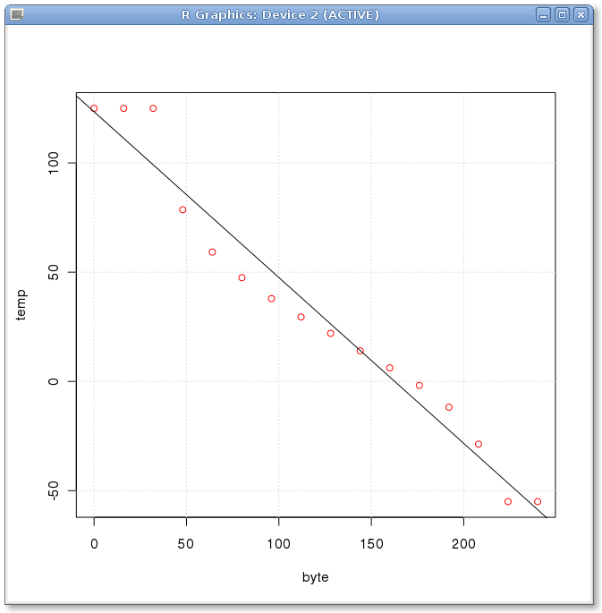

Con R:
Codice: Seleziona tutto
# dati
v=c(0, 16, 32, 48, 64, 80, 96, 112, 128, 144, 160, 176, 192, 208, 224, 240)
T=c(125.0, 125.0, 125.0, 78.6, 59.2, 47.5, 37.9, 29.5, 22.0, 14.0, 6.2, -1.8, -11.8, -28.7, -55, -55)
# regressione lineare
reg <- lm(f = T ~ v)
# risultato
print(summary(reg))
# coefficienti
print(coefficients(reg))
# grafico punti iniziali
plot(T ~ v, xlab="byte", ylab="temp", type="p", col = "red")
grid()
# grafico retta regressione
abline(reg)
Elaborazione:
Call:
lm(formula = T ~ v)
Residuals:
    Min      1Q  Median      3Q     Max
-15.649  -8.547   0.722   6.388  25.865
Coefficients:
             Estimate Std. Error t value Pr(>|t|)
(Intercept) 123.41985    5.67757   21.74 3.46e-12 ***
v            -0.75892    0.04031  -18.83 2.43e-11 ***
Signif. codes:  0 ‘***’ 0.001 ‘**’ 0.01 ‘*’ 0.05 ‘.’ 0.1 ‘ ’ 1
Residual standard error: 11.89 on 14 degrees of freedom
Multiple R-squared: 0.962,   Adjusted R-squared: 0.9593
F-statistic: 354.5 on 1 and 14 DF,  p-value: 2.434e-11
(Intercept)           v
123.4198529  -0.7589154
Formula finale:
Temp= 123.4198529 - 0.7589154 * byte
Grafico:
Grafico regressione
Schermata-Finestra senza titolo.png (46.41 KiB) Osservato 2618 volte

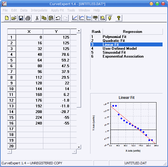

Messaggioda Foto UtenteRenzoDF » 18 lug 2010, 21:46

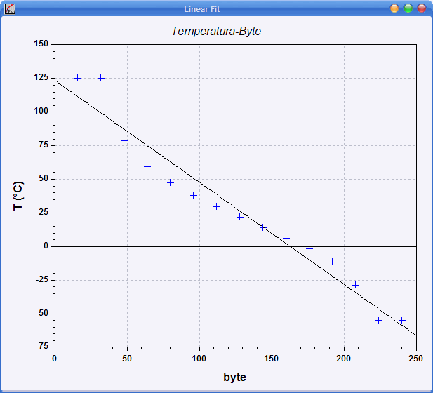

Con Curvexpert
con una regressione lineare
... ma anche con una polinomiale
[4] Re: calcolo interpolazione
Messaggioda Foto Utentecdileo » 19 lug 2010, 0:11
sto provando anch'io Curvexpert, e devo dire che non e' cosi' semplice...
ho provato a eliminare alcuni valori ripetuti agli estremi dell'elencoe la cosa sembra che si linearizzi meglio, ma quello che non trovo e' la formula.

[5] Re: calcolo interpolazione
Messaggioda Foto UtenteRenzoDF » 19 lug 2010, 0:18
Il procedimento è il seguente
a) dopo aver inserito i dati sulle due colonne
b) premi l'icona con la lente di ingrandimento -> OK
c) clikkando sopra la riga dell'elenco delle curve di regressione ne scegli una ... e con un doppio click si apre la finestra grafica
d) da sopra la finestra un click-destro mouse apri un menu dove: per sistemare il grafico (scale ecc) sceglierai Graph Properties
e) per la funzione e relativi coefficienti sceglierai Information

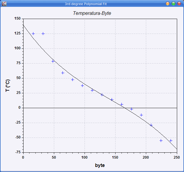

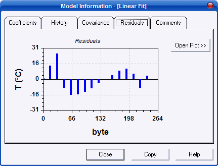

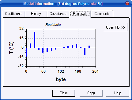

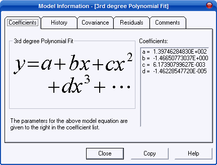

Messaggioda Foto Utentecdileo » 19 lug 2010, 8:33
questo e'quello che mi viene fuori:
Immagine
Immagine
e' giusto? ma la formula finisce con ....
Foto Utentecdileo
Messaggi: 19
Iscritto il: 29 dic 2009, 17:21
[7] Re: calcolo interpolazione
Messaggioda Foto UtenteRenzoDF » 19 lug 2010, 9:21
cdileo ha scritto:e' giusto? ma la formula finisce con ....
giusto ! ... la formula finisce quando non hai più coefficienti da usare :mrgreen:

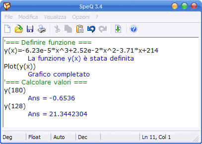

Da quanto vedo ... hai scelto una regressione polinomiale di terzo grado, e i coefficienti calcolati saranno quindi quattro; la funzione che approssima i tuoi dati sarà quindi
y(x)=-6,23\cdot 10^{-5}x^{3}+2,52\cdot 10^{-2}x^{2}-3,71\,x+214
Per verificare potresti anche far uso di un altro "nostro" FreeTool, SpeQ, usando il quale, una volta inserita la relazione y(x) potrai poi plottarla o calcolarne dei particolari valori
