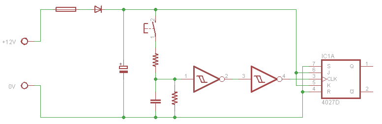

Ecco, questo è lo schema rivisto:
Pulsante toggle con trigger di Schmitt.png (3.87 KiB) Osservato 3886 volte
La modifica in pratica è molto semplice, devi scollegare il clock dalla rete RC e ricollegarlo inserendovi in mezzo due porte del 40106. Ricordati di portare l' alimentazione anche al nuovo integrato.
Ho evitato di riscrivere tutti i valori dei componenti perché rimangono uguali ai precedenti. La piedinatura del nuovo integrato la trovi qui: 40106.
Fammi sapere se funziona ...

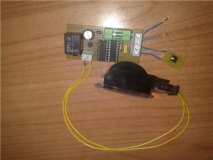

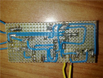

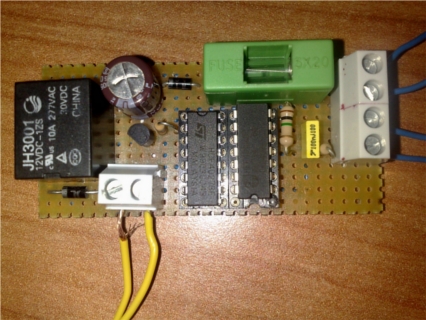

Messaggioda Foto UtenteAndrea1988 » 29 lug 2010, 14:10
ecco qua che posto la mia ultima fatica..
http://img38.imageshack.us/img38/6323/290720101387.jpg
http://img844.imageshack.us/img844/4739 ... 101391.jpg
http://img401.imageshack.us/img401/9632 ... 101393.jpg
purtroppo non funziona ancora... :cry: :cry: :cry: :cry:
ho provato con il tester..
e secondo me il problema dovrebbe essere all'uscita del FF..
perché ho provato a mettere un puntale a massa, e un puntale sull'uscita Q* (pin 2),
e varia quando clicco sul pulsante..
poi pero il relè non scatta....
deve esserci qualche problema li con il transistor...

[67] Re: Trasformazione tasto in interruttore
Messaggioda Foto Utentedavidde » 29 lug 2010, 14:43
Bravo! Che bel lavoro =D> !
Allora metti il puntale nero su 0V e il rosso sull' uscita Q(negato) poi prova a a premere il pulsante più volte lasciando il tempo al tester di leggere il valore, quindi almeno tre secondi. Dovresti vedere che una volta sta a zero, quella dopo passa a 12 (e vi rimane fino a che non torni a premere), poi ancora a zero etc.etc.
Confermi ?

[69] Re: Trasformazione tasto in interruttore

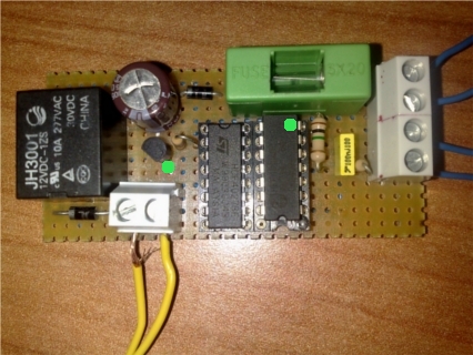

Messaggioda Foto Utentedavidde » 29 lug 2010, 14:55
Ottimo, allora la logica funziona bene e questo è l' importante.... il resto sono dettagli :) ...
Ora ripeti la prova di prima però il puntale rosso lo metti dopo la resistenza da 5,6kohm cioè tra la resistenza e la base del transistor. Che valori misuri ?
Ormai fai anche questa prova: predisponi il tester per misure di resistenza poi metti un puntale sul pin 7 del 40106 e l' altro sull' emettitore del transistor. Ti ho indicato i punti sulla foto:
Che valore misuri ?

[70] Re: Trasformazione tasto in interruttore
Messaggioda Foto UtenteAndrea1988 » 29 lug 2010, 15:39
allora, non so perche, ma prrma della restistenza di base del transistor (cioè su Q* del FF) misuro 11V circa,
appena dopo 0V, anche se premo più volte il pulsante... :shock:
per quanto riguarda la seconda misura è:
circa 6000 ohm
