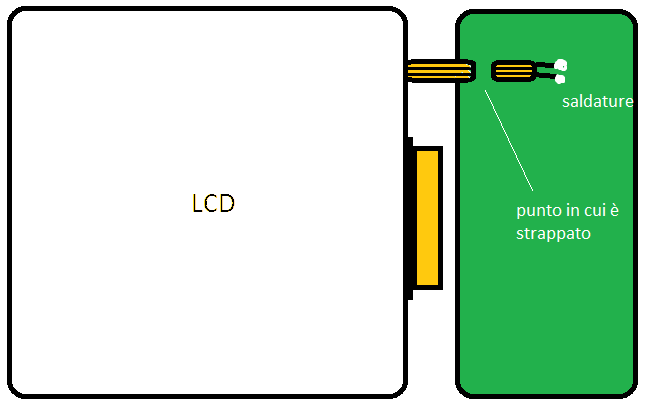

Guardando il video purtroppo non e' possibile vedere come sono le connessioni.
Pare pero' che l'operatore faccia "due" saldature.
Non potendo vedere dal vivo i collegamenti e' impossibile dare un giudizio.
Dici comunque che il filo si e' strappato in due. E' possibile individuare i due punti a cui e' collegato? Sono saldati?

Sì, si possono vedere due fili molto fini inseriti nel cavetto "a fascia", entrambe dei quali vanno a finire nel punto di saldatura... ma tra i due fili c'è circa 1mm di distanza...

Dunque: da quello che ho visto mi sembra che l'operatore faccia prima due dissaldature e poi due saldature.
Logicamente si riferiscono ai due conduttori che tu hai individuato. Non credo pero' che vadano entrambi saldati nello stesso punto.
Tu cosa hai fatto? Si e rotto uno dei due?
Spiegati meglio se no non posso aiutarti.

Ho fatto un disegno per farti capire meglio:

Era proprio come pensavo! Dunque i fili sono due e le saldature anche e distanti tra loro.
Bisogna ora vedere se, con molta delicatezza, riesci a scoprire i due fili interrotti sia dalla parte del display che da quella delle saldature. Per esperimento comincerei dal pezzo saldato. Se riesci a scoprire i quattro fili, puoi ricollegarli saldandoli, isolandoli in seguito con del normale scotch.

Secondo te se prendo 2 normali fili di rame e li collego ai 2 fili rimasti collegati al display, saldandoli alla piastra e buttando la parte strappata che è rimasta saldata potrebbe andar bene?

Si, verrebbe anche un lavoro piu' pulito. Pero' se non hai buona esperienza nel saldare e' meglio che lasci stare, prima che distruggi del tutto il flat o peggio ancora fai un corto.
Se porti LCD e piastra a qualcuno e chiedi di farti 2 punti di saldatura (sempre che la cosa sia fattibile, foto non ne hai messe quindi boh) non dovrebbe chiederti cifre folli, se e' onesto non ti fa nemmeno pagare. Vedi se trovi in zona qualche "attacca fili", tipo vedi se trovi qualcuno che fa modifiche a PS2 o Wii, solitamente sono i piu' pratici nel saldare, specialmente quando si tratta di contatti molto piccoli

Ecco 2 foto per farvi capire meglio la situazione (scusate la qualità, ma non potevo fare un foto senza la fotocamera, ho dovuto usare il cellulare

Purtroppo le foto non dicono nulla di piu' del disegno che hai gia' postato.
Comunque la risposta rimane la stessa: dovresti riuscire a scoprire i due fili di rame dal loro rivestimento(carta adesiva?)quindi
saldare a questi ultimi due spezzoni ricavati da un comune filo elettrico e collegarli ai punti di saldatura.
Cerca di isolarli in modo che non si tocchino tra loro o che vadano a fare contatto con qualche altra parte del circuito. Il normale scotch potrebbe andare bene.
