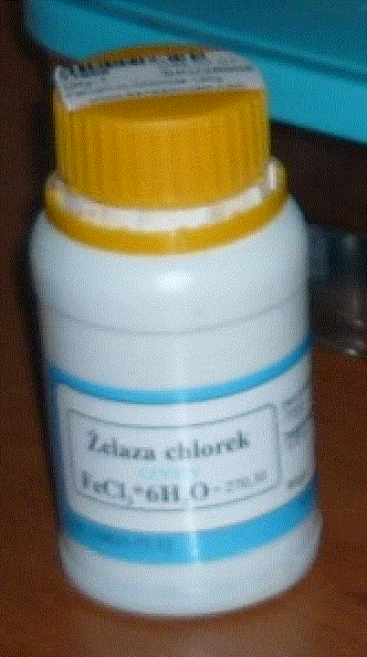

Faccio notare che il cloruro ferrico utilizzato non è a palline solide: ho infatti comprato una boccetta di 125g di una sostanza molto densa (sull'etichetta vi è scritto FeCl3 * 6H2O= 270,30).

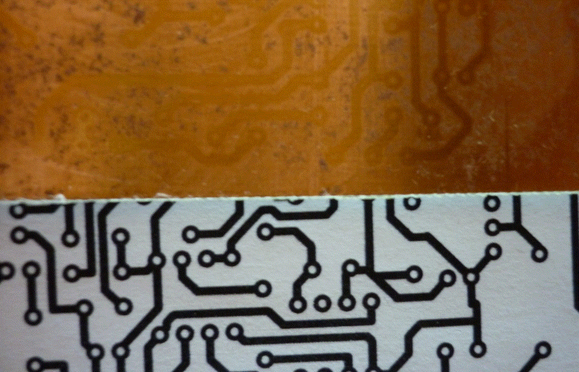

1° tentativo:
15 minuti al bromografo
3 min in soda caustica
vari min in cloruro ferrico
Sulla basetta ho notato che le "piste" sono venute molto definite, ma il rame non si è ben sciolto intorno..anzi forse non si è sciolto per niente: c'è poca differenza di colore tra le piste e il resto.
Potete vedere voi stessi la basetta in foto (è la basetta GRANDE).

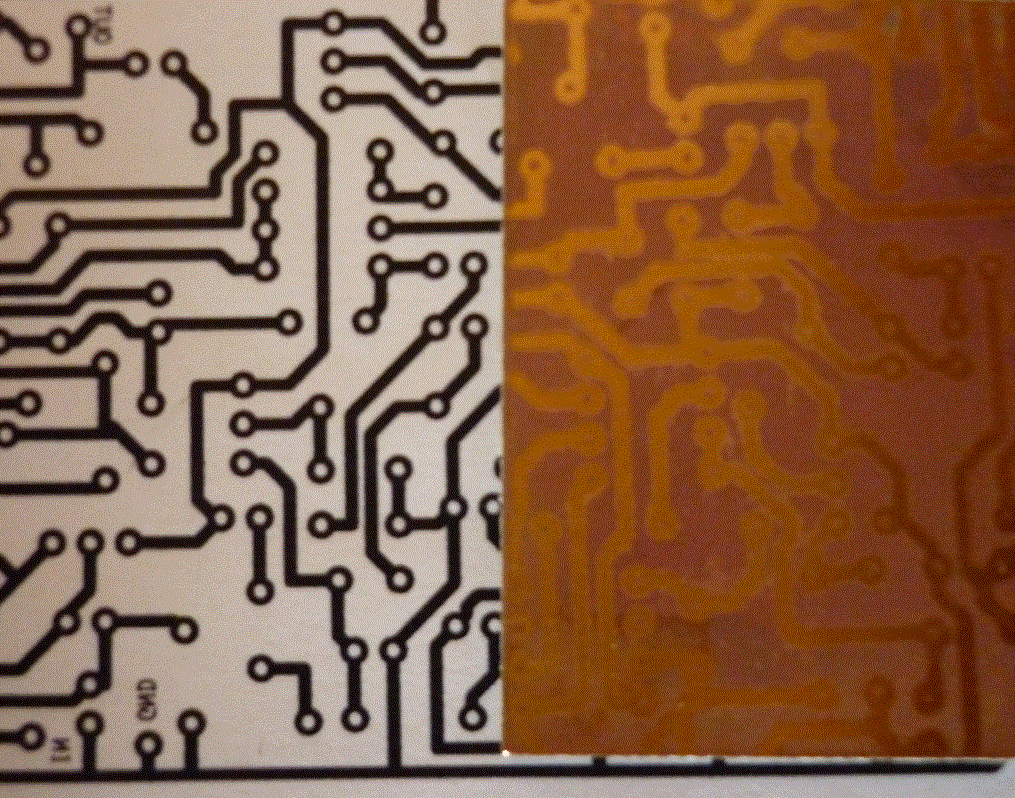

2° tentativo
25 minuti al bromografo
10 min in soda caustica
17 min in cloruro ferrico
Le piste sono venute più grandi rispetto alla maschera (tant'è che si toccano).
Il colore intorno alle piste, a differenza della prima prova, è venuto di un bel rosa.
Posso affermare che pur essendo rosa, e di un colore ben diverso da quello delle piste, il rame non si è sciolto: ho infatto provato con un tester a puntare due punti sul rosa e sono in corto...
Potete vedere voi stessi la basetta in foto (è la basetta PICCOLA).

quindi devo mettere piu cloruro...ma quanto?
e poi...perché le piste vengono cosi "grassoccie"?
il "cloruro" è in foto

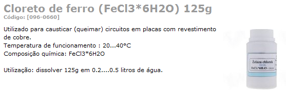

ho sciolto 125g di cloruro in 0.5L d acqua, come mi ha fatto notare phylum...
tuttavia son passati 10 minuti e il rame non se ne va!

Messaggioda Foto UtenteTardoFreak » 30 ago 2010, 12:36
10 minuti sono pochi. Ricordo che aspettavo mezz' ora o piu' con basetta galleggiante, rame rivolto verso il basso e soluzione ricaldata (tiepida)
