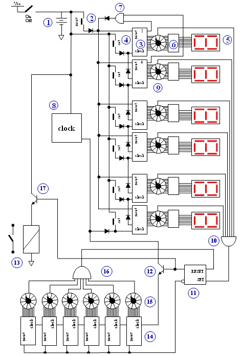

ho provato a mettere giù la mia idea del circuito in cui vorrei utilizzare un quarzo. Sono certo che ci sono soluzioni più economiche e meno ingombranti... e più semplici; ma io vorrei utilizzare questi componenti per impratichirmi prima di passare ad altri circuiti.
Chiedo il Vostro supporto per eventuali inesattezze.
Premetto che il circuito disegnato è puramente esemplificativo e non è quindi da considerarsi come schema completo.
Il circuito è composto da 6 display che indicano l’ora; ad una determinata ora preimpostata si innesca un timer che fa scattare uno scambio del relè per un tempo preimpostato. In pratica questo circuito oltre a fungere da orologio digitale, innesca ad una determinata ora un timer.
L’alimentazione Vcc è di 9V DC stabilizzata e viene prelevata dalla rete attraverso un trasformatore + ponte diodi + LM7809. Il circuito è provvisto di una pila tampone (1) per ovviare la mancanza dell’alimentazione di rete. Attraverso il pulsante (2) è possibile resettare contemporaneamente i display (5) attraverso gli integrati CD4017 (3). Questi ultimi vengono gestiti dal clock in uscita dal circuito (8) composto da quarzo + CD4040. I display possono essere settati attraverso ulteriori pulsanti (4) per impostare la giusta ora. Ogni display viene pilotato dal CD4017 attraverso un decoder HCF4511 (6). I display vengono ulteriormente resettati automaticamente quando indicano le 24:00:00 attraverso la porta logica AND (7) in modo da poter proseguire il conteggio partendo da 00:00:00.
Attraverso i commutatori rotativi a 10 posizioni (9) si potrà prelevare il segnale in uscita dal CD4017 gestendo, attraverso la porta AND (10), l’inizio del conteggio del timer.
Quando l’uscita della porta logica avrà l’uscita alta setterà il flip-flop (11) che piloterà il BC547 (17) che innescherà la bobina del relè (13). Il conteggio del timer sarà abilitato dal transistor (12). Il timer utilizza 5 contatori CD4017 (14) e 5 commutatori rotativi a 10 posizioni (15) con i quali si imposta il timer (da 1s a 24h). La somma delle uscite di questi commutatori è gestita dalla porta logica (16). Quando l’uscita sarà alta, provvederà a resettare il flip-flop interdicendo i transistor (12) e (17) ed arrestando il timer.

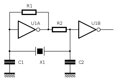

Oggi le logiche funzionano (alcune) a 5V, i microcontrollori a 3,3V e le logiche programmabili a 2,5V (ed anche i noccioli dei microcontrollori). Bisognerebbe aggiornarsi a questi valori per poter fare qualcosa. Ora, capisco che i CMOS della serie 4000 si trovano ancora, soprattutto sui libri, ma il mondo corre, e corre veloce.
Il tuo circuito puo' essere realizzato con degli HCMOS a 5V. Costano meno, sono piu' veloci e sono piu' attuali e rispecchiano le funzioni dei gloriosi (ma assetati di corrente) TTL-LS.
Il tuo oscillatore puo' essere realizzato con questo circuito che unsa un 74HCU04.
Di sicuro e' piu' moderno di un oscillatore che usai i 4000 a 12V e ti permette di tutto e di piu'. Ho evidenziato la "U" perche' ha un senso: significa "unbuffered", come i primi HCMOS. TEconologia vecchia di 20 anni.
Voui usare un quarzo che va da 2 MHz a 20 MHz? No problem:
R1 = 1M
R2 = 1K
C1 = c2 = 15pF
Capito il concetto?

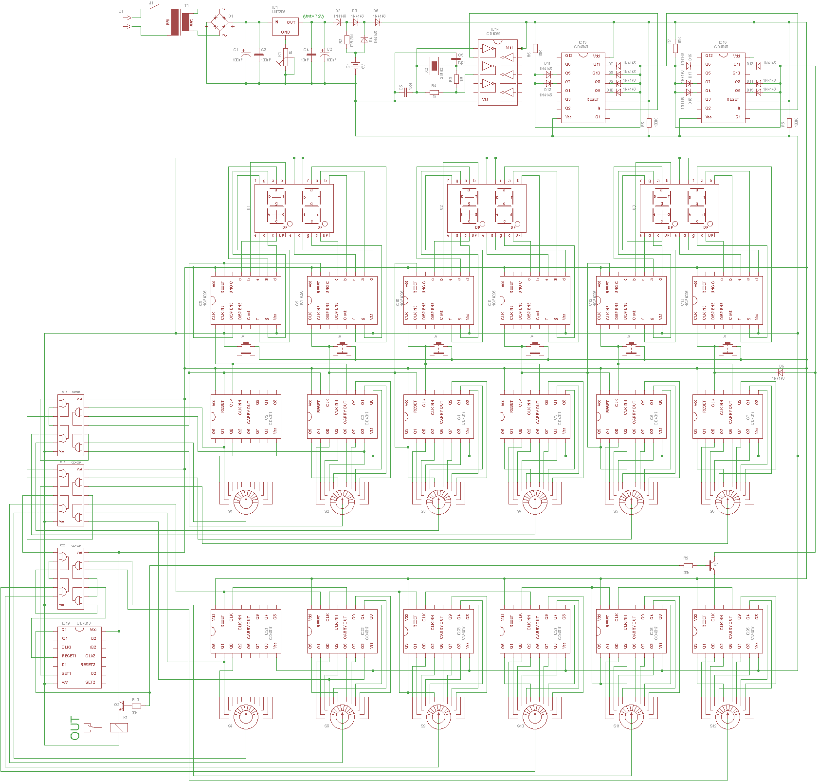

Ha dato uno sguardo veloce al circuito e ... non funziona. L' idea dei commutatori e' valida ma le decodifiche vogliono un numero BCD all' ingresso. Manca la logica per azzerare i minuti ed i secondi. Messi in quel modo vanno da 0 a 99.

Ho disegnato lo schema in quanto quello proposto era solo uno schizzo.
Ci saranno sicuramente delle correzioni da fare e ringrazio fin da ora per l'aiuto.

TardoFreak ha scritto:Il tuo oscillatore puo' essere realizzato con questo circuito che unsa un 74HCU04.
Scusa Tardofreak, ma uscendo da questo generatore e' necessario passare per un flip flop per ottenere un'onda quadra "buona" oppure il segnale generato puo' gia' essere usato come clock dai vari contatori/divisori?
Dopo il secondo inverter (all' uscita di U1b) e' un ottimo segnale, bello quadro e simmetrico, con il quale ho sempre pilotato microcontrollori e logiche senza problemi.
