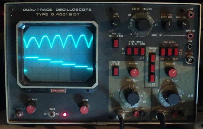

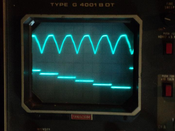

Sono riuscito ad andare un po' avanti.
Ho problemi a visualizzare il tutto in modalità X Y per testarlo in modalità analogica :oops: (sarà guasto è un vecchio modello unaohm g 4001 b) poi passerò al digitale con campionamento con PIC, invio in seriale e visualizzazione grafico in excel su PC.
ciao
Antonio
col mio vecchio oscilloscopio
curve tube tracer.JPG (57.08 KiB) Osservato 3172 volte
In alto anodica in basso gradini negativi di tensione per griglia
oscilloscopio e tracce.JPG (56.51 KiB) Osservato 3169 volte

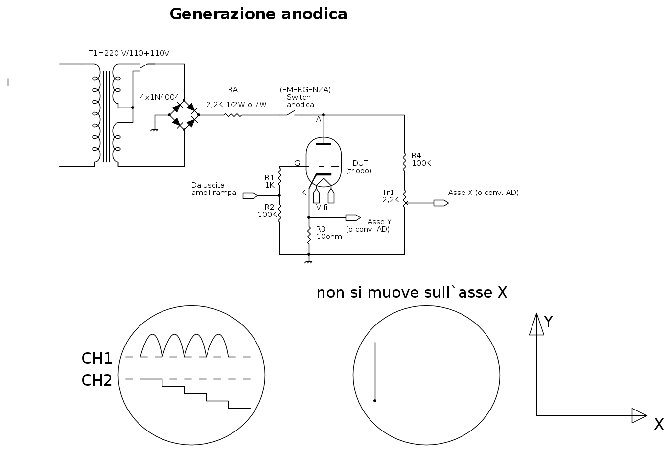

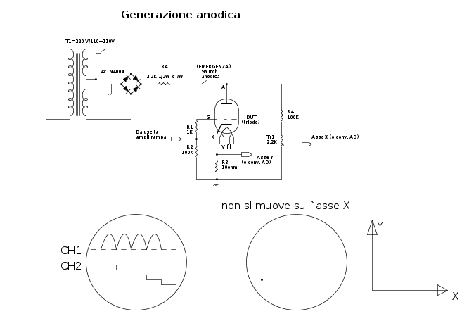

Per avere un quadro più completo allego lo schema di collegamento DUT.
e risultati ottenuti.

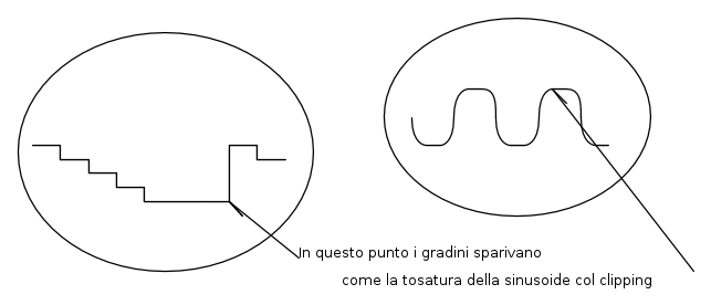

Messaggioda Foto Utenteaduri » 1 set 2010, 9:14
Ho risolto aumentando le tensioni di alimentazione portandole a +-15V.
Comunque se aumento il guadagno oltre un certo limite si ripete il fattaccio.
Provo a rappresentarlo:
Ero indeciso se usare VB6 ma con i grafici usa le stesse primitive di excel.
Voi cosa mi proponete?

Messaggioda Foto UtenteIsidoroKZ » 1 set 2010, 9:25
Se alimenti l'operazionale a -15V, al massimo scendi a -13V circa! Se ti interessa andare solo in negativo, puoi alimentarlo a +5V-25V, cosi` arrivi a -23V circa.

Messaggioda Foto Utenteaduri » 1 set 2010, 10:41
Interessante questa dell'alimentazione asimmetrica.
Mi confermate che avviene il clipping (giusto per capire).
Avete qualche circuito test da propormi per verificare la funzionalità X Y del mio vecchio oscilloscopio?
Ho provato a collegare la X sia all'horiz. ext a cui fa riferimento il commutatore sweep time in modalità X Y che ai canali a e poi B ma non si muove il pennello sull'asse X.

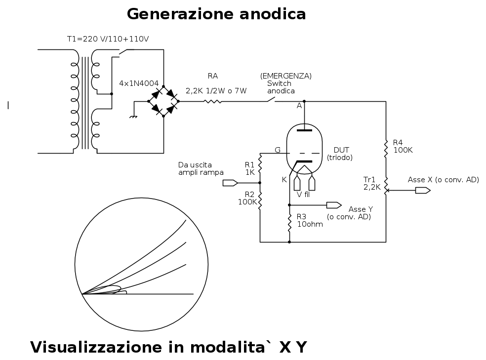

Messaggioda Foto Utenteaduri » 7 set 2010, 13:25
Ho testato la parte analogica del mio tracciacurve con visualizzazione con l'oscilloscopio in modalità XY
ma alcune curve non vengono visualizzate o per lo meno sono appena accennate e tornano subito indietro sull'origine.
L'oscilloscopio che ho in campagna doveva avere qualche problema :twisted:
Ho testato una valvola ECC85 e le curve mutue che ha generato ho cercato di rappresentarle nello schema che allego.
L'unica anomalia riscontrata è che un impulso anodico ha un valore di picco leggermente inferiore
(sarà il ponte di greatz con i diodi interni non ben equilibrati????
Proverò a sostituirlo magari con 4 diodi uguali).
E' normale secondo voi? :?:
Comunque stasera testerò un'altra valvola non vorrei fosse esaurita anche se mi sarei aspettato un comportamento diverso tipo:
pendenza inferiore ai data sheet e traccia di ritorno che non combacia con quella di andata.
grazie

Messaggioda Foto Utenteaduri » 9 set 2010, 9:18
Grazie,
comunque ho provato altre valvole e vengono visualizzate le altre curve quindi, ne ho dedotto che quella valvola per elevate tensioni negative di griglia e tensione anodica bassa (per i test uso 100V /100Hz) questa valvola non amplifica percui niente tensione ai capi della resistenza catodica e di conseguenza niente corrente anodica.
Vi sembra un ragionamento errato?
Ora viene la parte più dura il campionamento (con microprocessori) e visualizzazione su PC.
