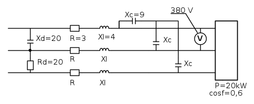

Messaggioda Foto UtenteNicola1988 » 8 set 2010, 0:35
candy ha scritto:Potrebbe essere questo lo schema dell'esercizio?
Nel caso il circuito fosse questo allora le cose cambierebbero perché i 3 condensatori sono connessi a stella, le tensioni sul carico sarebbero simmetriche, quindi avrebbe anche senso il collegamento di un solo voltmetro in quella posizione.
Ma è una tua supposizione questo schema o hai per caso avuto accesso agli archivi segreti dell' Università di Napoli?

[43] Re: esercizio trifase 2
Messaggioda Foto Utenteadmin » 8 set 2010, 0:49
Chiaro che se è quello non ci sono problemi .
E io direi che quasi sicuramente è quello.
Per questo avevo subito chiesto a Luigia se era sicura di quella capacità serie che rende impossibile l'esercizio.
Ma lei ha assicurato che era in serie ed ha in mente lo spostamento del centro stella, perché a lezione lo hanno spostato.
Per lo stesso motivo Renzo ovviamente insisteva sull'originale
Ma lei è sicura che quello è l'esercizio, che è del tipo di quelli svolti a lezione e non si rende conto che deve ascoltare il prof che per sua fortuna avrebbe a disposizione.

Messaggioda Foto UtenteCandy » 8 set 2010, 8:27
Nel presentare questa versione, ho lasciato un punto interrogativo. Per il vero non ho trovato tale esercizio, anche se credo di esserci andato vicino. Ho trovato molti esercizi di un professore che hanno, (non dice molto), tutti lo stesso stile: una linea a monte di un carico, la solita impedenze di linea, uno o due carichi equilibrati, (un rettangolo ed una batteria di condensatori), ed uno o due carichi messi qua e là a sbilanciare le correnti; ma con complessità non tanto elevata. Uno o due strumenti di misura ad indicare dei dati. Il testo dell'esercizio, simile.
Mentre in molti altri esercizi, di altre persone, non ho mai trovato nemmeo lo stesso stile.
Luigia, certo, nel proporre lo schema potrebbe averlo trasformato, ma quei tre condensatori erano messì lì in modo troppo anomalo e, quindi, ho preferito pensare che più ragionevolmente il collegamento fosse coi tre condensatori a stella. Lei insite sul fatto che il testo è quello, non ha altre informazioni; per forza di cose allora deve esserci un errore da qualche parte. (Non mi è mai capitato, almeno, di vedere come soluzione: questo esercizio non si poteva fare, perché ...).

Messaggioda Foto Utenteczande4 » 10 giu 2011, 14:24
Ma la tensione è tutta di 380 o no? Se no ci deve essere la tensione nominale del carico, se non c'è niente è impossibile :D
