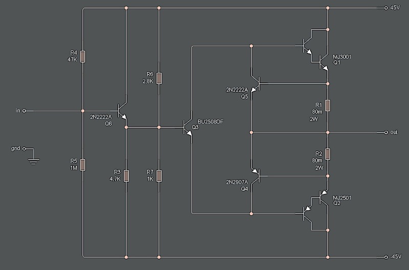

Messaggioda Foto Utentekromweb » 13 mar 2011, 23:27
Rianimo questo topic perché ho combinato qualche cosa e vorrei gentilmente la vostra opinione.
Questo è lo schema:
La potenza che dovrà erogare l'amplificatore sarà di 100W su un carico resistivo di 8ohm.
Il primo stadio (Q6) è a collettore comune.
Il secondo stadio è formato da Q3 come moltiplicatore di VBE, Q1 e Q2 sono la coppia di Darlington mentre Q4 e Q5 servono come protezione contro cortocircuito.
Quello che vi chiedo: è un amplificatore? Manca qualche cosa?

Messaggioda Foto UtenteTardoFreak » 13 mar 2011, 23:31
Al primo sgurado ti dico che questo circuito non puo' funzionare. Q3 non ha polarizzazione, e' inserito in modo sbagliato ... e mi fermo qui anche se ci sarebbe molto altro da dire.

Messaggioda Foto UtenteDirtyDeeds » 13 mar 2011, 23:42
kromweb ha scritto:Quello che vi chiedo: è un amplificatore? Manca qualche cosa?
1) No
2) Sì, un amplificatore :!:
Forse, sarebbe meglio che partissi da uno schema già fatto.
