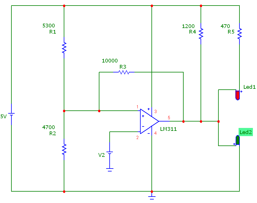

sto cercando di comandare l'attivazione di due led a seconda dello stato di uscita del comparatore LM311.
Se l'uscita si trova allo stato logico basso, dovrebbe accendersi il led rosso, se l'uscita si trova allo stato logico alto, dovrebbe accendersi il led verde.
Ho realizzato il circuito che riporto sotto ma diciamo che funziona solo in parte. In pratica con uscita bassa il led rosso si accende e quello verde rimane spento e direi che fin qui va bene. Però con uscita alta il led verde si accende però il led rosso, invece di spegnersi completamente, rimane leggermente acceso emettendo una debolissima luce.
Avrei pensato ad un transistor ma se possibile vorrei evitarlo.
C'è qualche alternativa senza ricorrere all'uso del transistor?

Mettere una resistenza da 470 in serie al led rosso perche' non metterla sarebbe male, molto male.
Se non basta aggiungere anche diodo 1n4148 in serie a LED rosso.

La soluzione suggerita da cinque funziona. E pensare che ci avevo pure provato ad aggiungerci un diodo, solo nel punto sbagliato...
