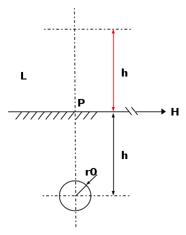

vorrei dei chiarimenti sull'utilizzo del metodo delle immagini per il calcolo della profondità di interramento di un dispersore sferico. Lo schema prevede un dispersore reale interrato ad una certa profondità h e un dispersore immaginario che si trova alla stessa altezza h sopra il terreno. Si deve analizzare il potenziale rispetto ad un punto P a distanza r dalla verticale che collega i due dispersori e si deve anche capire cosa avviene ad una distanza infinita. I miei problemi sono del tipo: quale potenziale è pericoloso? come si confrontano tra loro le formule che riguardano il potenziale nel punto P e la tensione totale di terra? In generale ho bisogno di capire il metodo, di fare un po' di pratica insomma.

Sto studiando (tra le altre cose) gli impianti di terra e quello che mi interessava capire era come trovare la profondità di interramento ottimale e come si relazionano i potenziali fra loro nello schema che ho descritto nel primo post. Non so se sono stata chiara e se qualcuno ha studiato questo problema dal punto di vista che ho esposto.
Supponendo il dispersore sferico conduttore immerso in un mezzo omogeneo, di resistivita'
, il campo elettrico sarà radiale e per calcolare la resistenza fra la sua superficie e l'infinito, bastera' scrivere
ne segue che, se il dispersore è emisferico, ed è immerso nel terreno a "livello zero", la sua resistenza sara' doppia
se pero', il dispersore sferico è immerso nel terreno a profondità h non infinita, per calcolare la sua resistenza, ovvero la distribuzione del campo elettrico, bisognera' usare (come hai detto) il principio delle immagini, ovvero supporre che esista un'altra sfera conduttrice "fuori terra" ed ad un'altezza h, ed applicare la sovrapposizione degli effetti per calcolare il campo risultante che non risulta piu' semplicemente radiale, ma con linee di forza del tipo L di figura.
e quindi calcolata la d.d.p. fra le due sfere integrando il campo elettro prodotto sulla congiungente le due sfere, relativa ad una corrente impressa I ed eseguendo il rapporto potremo trovare
Bene, siamo d'accordo sulla resistenza del dispersore tra la sua superficie e l'infinito; tuttavia ci sono delle altre formule che riguardano per esempio il potenziale in quel dato punto P e la tensione totale di terra, che non mi sono molto chiare.

pinklady ha scritto:
in questa equazione i due membri uguali rappresentano il contributo di ciascun dispersore, il reale e l'immaginario, rispetto al punto P considerato.
esattamente, rappresentano la somma dei due potenziali
pinklady ha scritto:Poi analizzando cosa succede per r=0, cioè per il punto P che giace sulla verticale dei dispersori, abbiamo che.
proprio cosi', se r=0
vorrei sottolineare che r è la distanza orizzontale dalla verticale del dispersore e non c'entra nulla con r0 che è il raggio della sfera
pinklady ha scritto:In seguito si considerano queste due formule, sulle quali ho alcune incertezze:
tensione totale di terra:
questa è la relazione che ti ho appena scritto, se dividi per I e metti in evidenza resistivita' e 2 pigreco
pinklady ha scritto:tensione di contatto:
preso pari a zero il potenziale all'infinito ( ovvero ad una distanza dal dispersore grande rispetto alla dimensione massima dello stesso),
a) la tensione totale UTT di terra è la tensione che esiste fra un punto H all'infinito (ma sempre sul piano del terreno!) ed il conduttore C del dispersore
b) U(0) è la tensione che esiste fra il punto P del terreno che si trova sulla verticale del dispersore sferico
ed il conduttore del dispersore C (ovvero ottenuta dalla relazione generale ponendo r=0)
c) la tensione UC(o)=UTT-U(0) è la tensione fra il punto P e l'infinito !

I miei dubbi sono su queste ultime due formule, dalle quali dovrei ricavare che per h->0 rimane un valore didiverso da zero (cosa che non mi spiego, perché il terzo termine andrebbe ad infinito).
quando h diminuendo uguaglia r0, ----> UC(0) va a zero, e non puoi diminuirla oltre perche' la relazione vale solo se la sfera sta "sotto terra" ovvero se h>r0 !

pinklady ha scritto: quando parli di "conduttore C del dispersore", intendi proprio il punto sopra il dispersore, con r=0?
NO, quando parlo di conduttore C intendo riferirmi al potenziale del conduttore che forma il dispersore, ovvero in questo caso, sfera conduttrice interrata e conduttori collegati alla stessa ... che suppongo per semplicita' equipotenziali !
