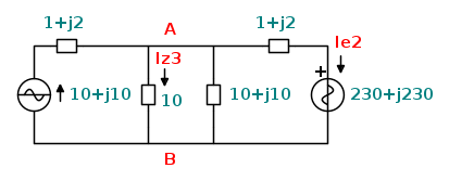

totonno86 ha scritto: ... z5 e z7 sono 2 impedenze in parallelo
no, z6 e z7 sono in serie e quindi z5 è in parallelo
(z6+z7)||z5+z4=(j5+j5)||(j10)+(10+j5)=j5+10+j5=10+j10

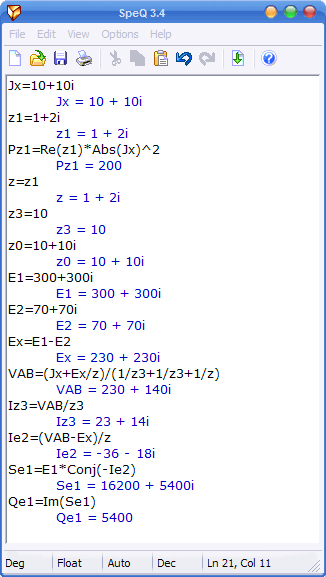

... e dato che domattina non riuscirei a risponderti ... ti posto i miei 4 conti ...
ovvero, semplificata la rete come
determiniamo la potenza attiva su Z1, e dopo aver trovato la d.d.p. VAB con Millman, calcoliamo la corrente in Z3 e la potenza complessa erogata da E1 come segue

Pz1 hai detto che e' uguale a Re(z1)*Abs(Jx)^2
sarebbe???letteralmente parlando???
Jx e' l'impedenza equivalente su z4,z5,z6,z7 e Abs???re???

totonno86 ha scritto:Pz1 hai detto che e' uguale a Re(z1)*Abs(Jx)^2
... troppi punti di domanda :?
ti lascio questo mio enigma come compito per casa :!:
[35] Re: Circuito
Messaggioda Foto Utenteadmin » 21 set 2010, 1:11
totonno86 ha scritto:[..]a Re(z1)*Abs(Jx)^2
Un aiutino per il compito che ti ha assegnato Renzo.
Letteralmente parlando Re(z1) significa parte reale dell'impedenza z1.
Abs(Jx) significa valore assoluto o modulo del numero complesso Jx
totonno86 ha scritto:Jx e' l'impedenza equivalente
No, Jx non è l'impedenza come dici tu, ma la corrente del generatore di corrente.
Quindi: cosa rappresenta il prodotto della parte reale di un'impedenza per il quadrato del modulo della corrente che la percorre??????????????????????????????????????????????????????????????????????????????????????????

Avevo dimenticato il calcolo delle potenze in quanto:
Pattiva = Parte reale di z * modulo al quadrato di I
Preattiva= Parte immaginaria di z * modulo al quadrato di I
:mrgreen: :mrgreen: :mrgreen:
altra cosa che non ho capito e ancora non ci sono arrivato e' per il calcolo della potenza reattiva erogata da E1, e' che Se1 non dovrebbe essere il modulo al quadrato della corrente I?
Se1= E1*conj(-Ie2)

totonno86 ha scritto:[..] Se1 non dovrebbe essere il modulo al quadrato della corrente I?
Da quando una potenza è uguale al modulo al quadrato di una corrente?
totonno86 ha scritto:Se1= E1*conj(-Ie2)
Se1 è la potenza complessa. Si ottiene moltiplicando il numero complesso che rappresenta la tensione per il coniugato del numero complesso che rappresenta la corrente.
La parte reale della potenza complessa è la potenza attiva; la parte immaginaria la potenza reattiva.

Messaggioda Foto Utentetotonno86 » 21 set 2010, 11:08
admin ha scritto:Se1 è la potenza complessa[..]
\dot S = \dot U \cdot \mathord{\buildrel{\lower3pt\hbox{$\scriptscriptstyle\smile$}} \over I}  = P + jQ
ok il coniugato di Z= a+ib =a-ib quindi 36+18i pero' non mi torna la moltiplicazione con E1 nel senso che ottengo 10800+5400i e percio' la Q=5400W (10800 e non 16200)

totonno86 ha scritto:ok il coniugato di Z= a+ib =a-ib
totonno86 ha scritto: quindi 36+18i
quindi sbagliato...
La parte reale resta negativa, quindi: -36+18i
totonno86 ha scritto:pero' non mi torna la moltiplicazione con E1
perché hai dato per scontato il tuo quindi errato.
\begin{array}{l}
 \left( {300 + j300} \right) \cdot \left( { - 36 + j18} \right) =  \\
  = 10800 + j5400 - j10800 + 5400 =  \\
  = 16200 + j5400 \\
 \end{array}
e perciò Q= 5400 var P=16200 W.
Sei troppo distratto e precipitoso :wink:
