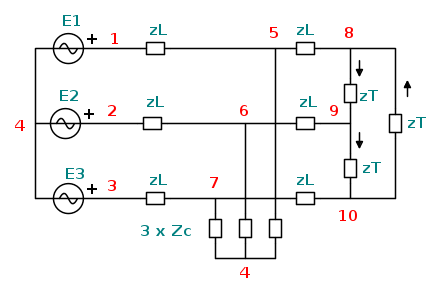

la potenza apparente nominale del carico C
S_{nc}=\sqrt{P_{nc}^{2}+Q_{nc}^{2}}
al prossimo punto di domanda extra non ti rispondo piu' :!: :?

totonno86 ha scritto:ok, ma la potenza la trovo dopo aver trovato Zc?
prima o dopo non cambia nulla, quella è e quella rimane !
NB ... ti ricordo che le potenze (Pn,Qn,Sn) nominali possono essere diverse (come in questo caso) dalle potenze (P,Q,S) assorbite da C nelle effettive condizioni di alimentazione !

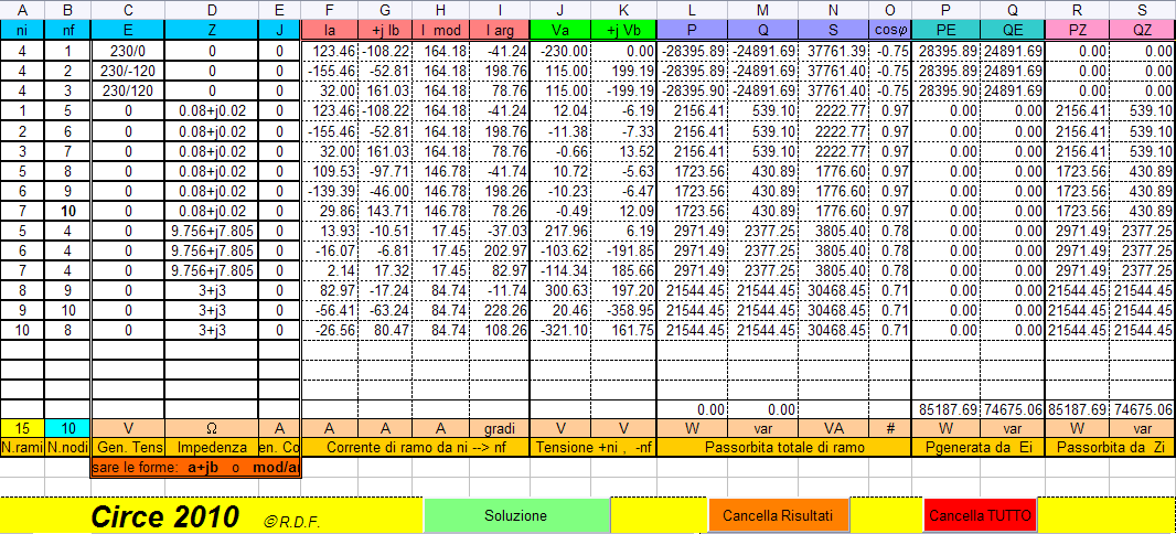

Per controllare i calcoli proviamo a vedere cosa ci dice Circe
numerando i nodi
ed inserendo i dati nel foglio di calcolo, otterremo
