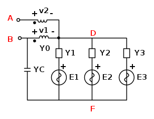

La mia idea era quella di trasformare e1 e2 e3 nel dominio dei fasori.Ottenendo:
E1=10V
E2=-6-6*radq(3)j
E3=-5+5radq(3)j
Poi sostituire R1,R2 R3 con le rispettive impedenze Z1,Z2,Z3..
quindi calcolare I1 I2 I3 come:
I1=E1/Z1=10 A
I2=E2/Z2=-3-3radq(3)j
I3=E3/Z3=-5/3+(5/3)*radq(3)j
dalla lkc al nodo D ottendo Id=I1+I2+I3=(16/3)-(4/3)radq(3)j
siccome Il2=0 allora Il1=Id
Vl1=j2IL1
Vl2=jIl1
potrebbe funzionare come ragionamento?

LittleIng ha scritto:-... potrebbe funzionare come ragionamento?
si, ma le I1,I2 e I3 non si calcolano in quel modo, quelle sono le correnti di corto-circuito di ramo :!:

Messaggioda Foto UtenteDirtyDeeds » 28 set 2010, 22:12
Riciclo il disegno di RenzoDF e applico il teorema di Millman ai nodi D e F:
V_{DF} = \frac{Y_1E_1+Y_2E_2+Y_3E_3}{Y_1+Y_2+Y_3+Y_4}
dove Y_1=1/R_1, Y_2=1/R_2, Y_3=1/R_3 e
Y_4 = \frac{1}{\textup{j}\omega L_1+1/(\textup{j}\omega C)}
Importante: quest'ultima espressione è valida solo perché la corrente I_{L_2} in L_2 è nulla. Infatti
V_1 = \textup{j}\omega L_1 I_{L_1} +  \textup{j}\omega M I_{L_2}
e se I_{L_2} = 0, si ha V_1 = \textup{j}\omega L_1I_{L_1} proprio come se L_1 non fosse accoppiato a L_2.
Una volta che conosci V_{DF} puoi calcolare I_1, I_2 e I_3 con la legge di Ohm.

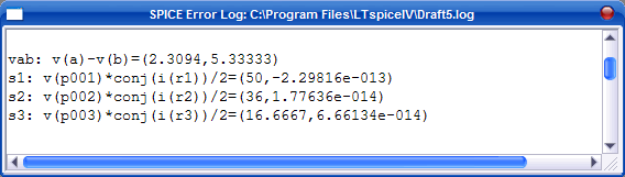

LittleIng ha scritto:...per calcolare la potenza complessa di ciascun generatore ho fatto : A1=E1*I1 ... Giusto?
No, sbagliato! ... per calcolare la potenza apparente complessa erogata, devi moltiplicare nel campo complesso la tensione ai morsetti del bipolo per il coniugato della corrente in uscita dal bipolo :!:

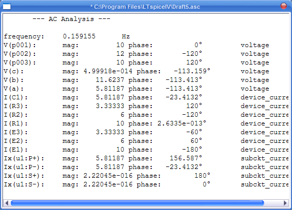

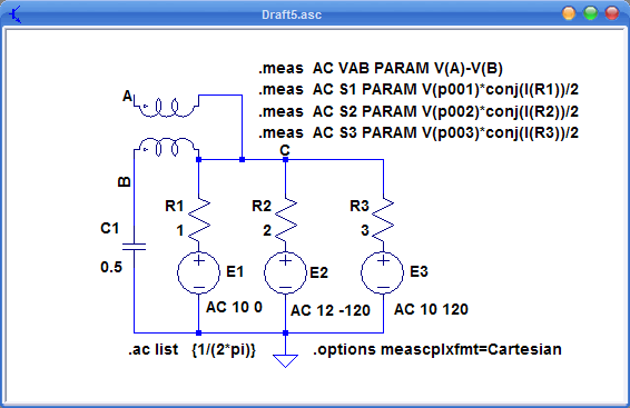

La curiosità di provare una simulazione fasoriale in LTspice mi ha permesso di correggere un errore di calcolo di un mio precedente post :mrgreen:
l'analisi sarà in AC e fornirà questi risultati
per andare a misurare la VAB, e le potenze complessi erogate dai generatori dovremo introdurre delle "Spice directive" (le quattro righe .MEAS xxx) che fanno si che i risultati siano scritti nello "Spice Error Log".
Sara' quindi necessario aprirlo attraverso View->SPICE Error Log per avere
La risonanza del ramo LC porta ad un annullamento della VC0 e quindi permette di calcolare la corrente nel ramo proprio come somma delle correnti di cortocircuito dei singoli rami ... come si suol dire "la fortuna dei principianti" ... non ha limiti :D

per quanto riguarda le potenze apparenti complesse, il discorso si semplifica in quanto ci saranno solo componenti reali
\bar{S}_{1}=P_{1}+jQ_{1}=\frac{E_{1}^{2}}{R_{1}}+j0=\frac{E_{1M}^{2}}{2R_{1}}=\frac{10^{2}}{2\times 1}=50+j0\,
\bar{S}_{2}=P_{2}=\frac{E_{2M}^{2}}{2R_{2}}=\frac{12^{2}}{2\times 2}=36+j0\,
\bar{S}_{3}=P_{3}=\frac{E_{2M}^{2}}{2R_{2}}=\frac{10^{2}}{2\times 3}=\frac{50}{3}+j0\,\,
sempre per curiosità vediamo se Circe conferma
NB nel foglio i dati inseriti per le f.e.m. dei generatori sono quelli efficaci :!:
