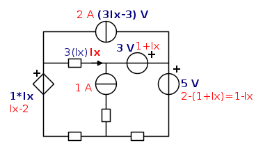

Tanto per cambiare posto io una domanda: qual è la migliore (piu' veloce) "soluzione" per trovare le potenze erogate dai generatori della seguente rete ?

Intanto faccio una trasformazione triangolo-stella del triangolo in basso (mi servirà dopo):
Dopodiché per ogni generatore calcolo (in funzione di Ix) tensione e corrente (con verso che va internamente al generatore da - a +), visto che la potenza è il prodotto di questi due valori.
In blu le tensioni e in rosso le correnti:
Ora, prendendo come riferimento il terminale in basso del generatore da 5 V e assegnandogli una tensione di 0 V, calcolo la tensione al terminale in basso del generatore controllato.
Per il calcolo, moltiplico il valore delle resistenze della stella per la corrente che scorre nei generatori a cui sono collegate.
La tensione alla base del generatore controllato mi risulta essere:
\frac{15}{8}Ix-\frac{25}{8}
Sapendo che la tensione al nodo sopra al generatore di corrente da 1 A è di 2 V (5-3=2), posso scrivere:
\frac{15}{8}Ix-\frac{25}{8}+Ix-3Ix=2
Da cui:
\frac{23}{8}Ix-3Ix=2+\frac{25}{8}
\frac{-1}{8}Ix-3Ix=\frac{16+25}{8}
E quindi Ix=-41 A.
Una volta che ho la corrente Ix, sostituisco i valori e calcolo le potenze. (per il generatore da 1 A si ha che la tensione al nodo in alto è di 2 V, quella al nodo in basso si può calcolare con le resistenze e le correnti che scorrono nella stella).
Chissà se ho fatto bene i conti? E i ragionamenti? :?
E chissà qual è la strada più breve per la soluzione?
Sono curioso! :mrgreen:

Messaggioda Foto UtenteRenzoDF » 7 ott 2010, 18:30
Per quanto riguarda il metodo, niente male, complimenti, ma direi che si puo' ancora migliorare
Il risultato per Ix è, purtroppo, errato :(
... hai sbagliato il segno del potenziale alla base del generatore controllato :wink:

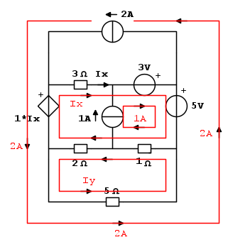

...mmm 4 maglie, ma due generatori di corrente costante... io andrei con Kirchhoff alle maglie, totale 2 equazioni in due incognite. Prendendo ad esempio queste correnti di maglia:
si può scrivere:
$$\left\{
\begin{array}{rl}
1 \cdot I_x +3-5=(3+2+1)I_x+1+(2+1)I_y \\
0=1+(2+1)I_x+(2+1+5)I_y+2 \cdot 5
\end{array}
\right.
e cioè:
$$\left\{
\begin{array}{rl}
5I_x+3I_y=-3 \\
3I_x+8I_y=-11
\end{array}
\right.
e sommando 8 volte la prima più -3 volte la seconda ottengo
(40-9)I_x=-24+33 \mbox{      e quindi     }I_x=\frac{-24+33}{40-9}=0.2903A
invece facendo lo stesso ma con 3 per la prima e -5 per la seconda
(9-40)I_y=-9+55\mbox{       e quindi     }I_y=\frac{-9+55}{9-40}=-1.484A
Certo si poteva fare la stessa cosa nel circuito già trasformato con il triangolo-stella [4] ed ottenere una singola equazione invece del sistema, ma forse forse si dovevano fare più conti per la trasformazione che per il sistema!
Per la potenza erogata dai generatori di tensione abbiamo tutto quello che ci serve
Pg_{3V}=3(1+I_x)=3(1+0.2903)=3.871W
Pg_{5V}=5(2-1-I_x)=5(2-1-0.2903)=3.549W
Pg_{1*Ix}=(1 \cdot  I_x)(I_x-2)=0.2903(0.2903-2)=-0.4963W
mentre per quelli di corrente dobbiamo trovare la tensione ai loro capi:
per quello da 2A "percorro" i rami con la R da 3 ohm ed il generatore da 3V
Pg_{2A}=2(3I_x-3)=2(3 \cdot 0.2903 -3)=-4.258W
invece per quello da 1A "percorro" i due generatori di tensione 3V e 5V e la R da 1ohm
Pg_{1A}=1[-3+5+1 \cdot (1+I_x+Iy)]=2+1+0.2903-1.484=1.806W
...almeno salvo errori!

Messaggioda Foto Utenteadmin » 8 ott 2010, 2:20
Dopo la trasformazione triangolo stella,
assumendo O come potenziale zero, si può applicare il teorema di RenzoDF per determinare la tensione tra i nodi H e K
V_{HK}  = \frac{{\left( {2 + \frac{4}{5}I_x } \right) \cdot \left( {\frac{8}{5}} \right) - \left( {1 + \frac{{16}}{5} - 2} \right) \cdot \left( {\frac{4}{5}} \right)}}{{\left( {\frac{4}{5} + \frac{1}{3}} \right) \cdot \left( {\frac{1}{3} + \frac{8}{5}} \right) - \frac{1}{9}}}
V_{HK}  = \frac{{\left( {2 + \frac{4}{5}I_x } \right) \cdot \left( {\frac{8}{5}} \right) - \left( {\frac{{11}}{5}} \right) \cdot \left( {\frac{4}{5}} \right)}}{{\left( {\frac{{17}}{{15}}} \right) \cdot \left( {\frac{{29}}{{15}}} \right) - \frac{1}{9}}}
I_x=\frac {V_{HK}}{3}
V_{HK}  = \frac{{\left( {\frac{{30 + 4V_{HK} }}{{15}}} \right) \cdot \left( {\frac{8}{5}} \right) - \frac{{44}}{{25}}}}{{\frac{{493}}{{225}} - \frac{1}{9}}} = \frac{{\frac{{240 + 32V_{HK}  - 132}}{{75}}}}{{\frac{{936}}{{450}}}}
V_{HK}  = \frac{{648 + 192V_{HK} }}{{936}}
V_{HK}  = \frac{{648}}{{744}} \, {\rm{V}}
I_x  = \frac {V_{HK}}{3} =\frac{{648}}{{2232}}=\frac {9}{31} \, {\rm{A}}
