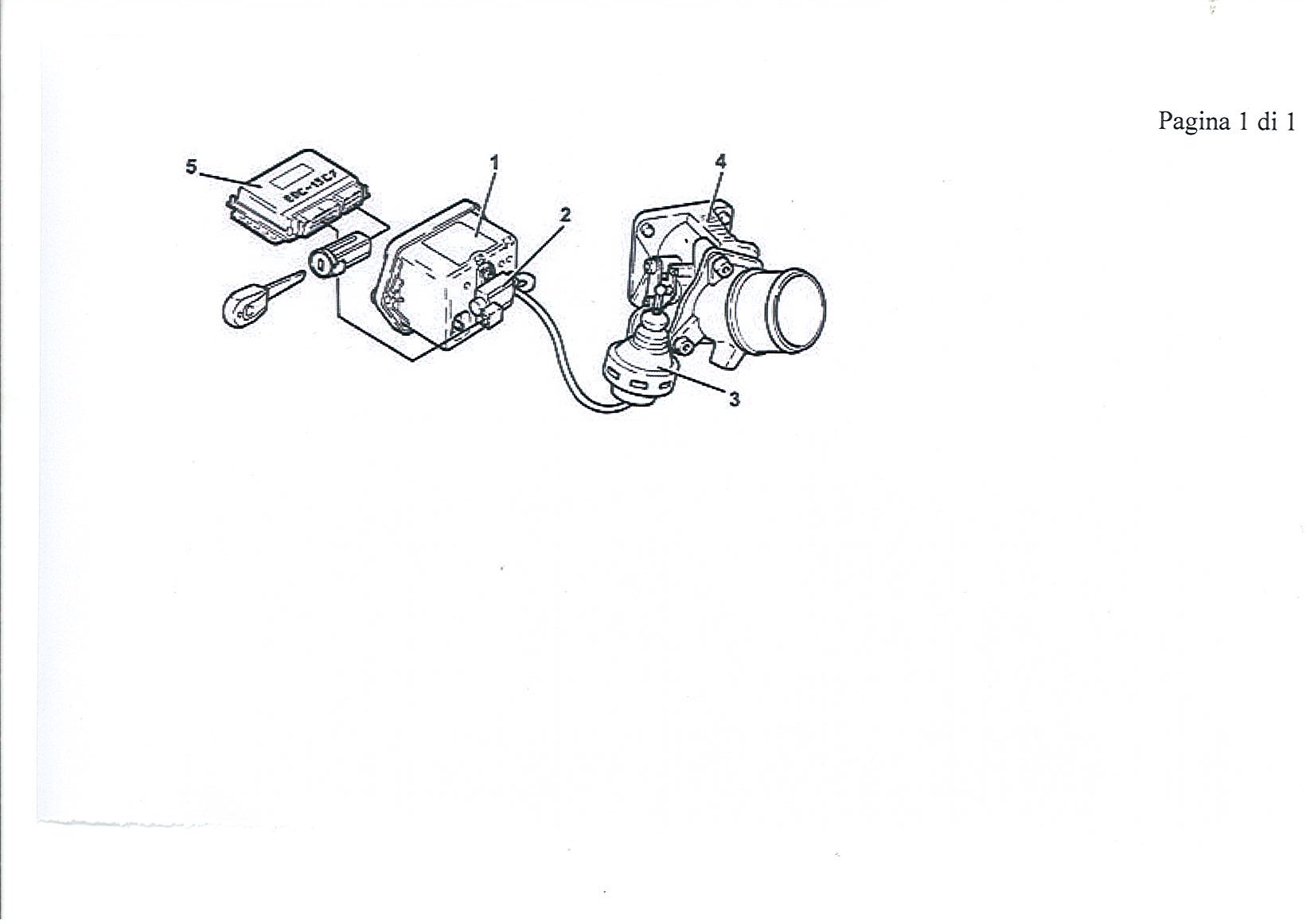

Appena lo trovo ti allego il disegno tecnico del serbatoio del vuoto di cui ho parlato.

Ecco il disegno del serbatoio del vuoto e la descrizione del funzionamento
CIAO
CORPO FARFALLATO
Caratteristiche costruttive
Al fine di limitare lo scuotimento motore in fase di spegnimento, è stata introdotto a monte del cassoncino capacità aria un corpo farfallato che ha il compito di chiudere il passaggio dell'aria ai cilindri.
In tutte le altre condizioni di funzionamento il corpo farfallato rimane aperto.
VEDI ALLEGATO
1 - Serbatoio del vuoto
2 - Elettrovalvola
3 - Attuatore comando corpo farfallato
4 - Corpo farfallato
5 - Centralina di iniezione
Funzionamento
A motore spento, la farfalla risulta aperta in quanto non vi è depressione.
A motore in moto, la farfalla risulta aperta in quanto l'elettrovalvola, non essendo alimentata, chiude il passaggio della depressione verso l'attuatore pneumatico del corpo farfallato.
Durante il funzionamento del motore nel serbatoio si accumula depressione.
Durante la fase di spegnimento del motore (quando si gira la chiave su STOP), la centralina di iniezione mantiene alimentato ancora per 4 o 5 secondi il relè di alimentazione attuatori e contemporaneamente mette a massa l'elettrovalvola, la quale aprendosi manda la depressione, accumulatasi nel serbatoio del vuoto, sull'attuatore pneumatico che va a chiudere la farfalla interrompendo l'afflusso di aria ai cilindri.
