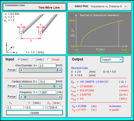

dovrei calcolare i parametri L e C per km di una linea (600 Volt, 100 Ampère) con due conduttori di alluminio da 1 pollice a distanza di 20 cm l'uno dall'altro.
Qualcuno può aiutarmi ?

A che distanza rispetto a terra ? ... comunque dai un occhio a
http://www.elettra2000.it/download/mate ... olino2.pdf
Per una linea distante da terra si potrebbe usare questa applet
http://www.amanogawa.com/archive/TwoWire/TwoWire-2.html
