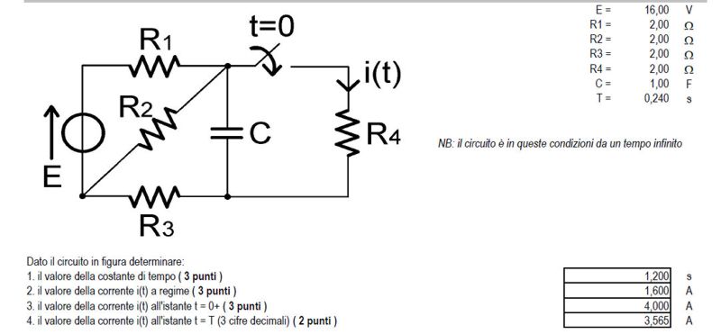

Messaggioda Foto UtenteAndreaBB » 21 ott 2010, 16:46
é possibile risolvere i circuiti allegati con il programma TINA

[3] Re: Software tina
Messaggioda Foto UtenteNicola1988 » 21 ott 2010, 18:49
Direi di si, ovviamente devi avere una minima idea di quello che stai facendo, ad esempio per calcolare la costante di tempo tau=R*C devi considerare la resistenza di thevenin vista dalla capacità.
Operativamente metti un corto al posto del generatore di tensione e collega l'ohmetro(strumento giallo con il simbolo deglii Ohm) al posto del condensatore e troverai la resistenza che moltiplicatà per la capacità ti darà la tau.

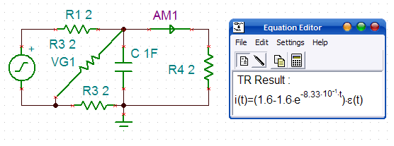

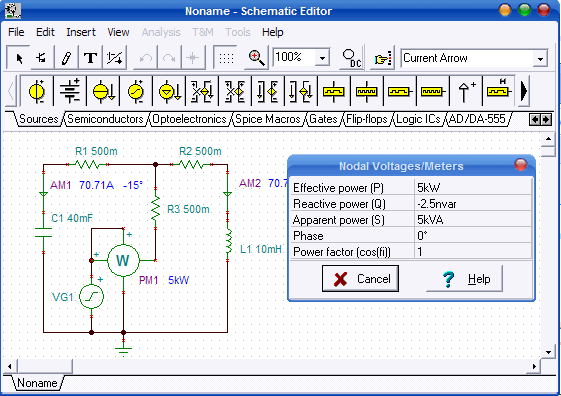

Messaggioda Foto UtenteRenzoDF » 21 ott 2010, 23:35
AndreaBB ha scritto:mi serve nel primo la costante di tempo e intensità delle correnti
nel secondo intensità delle correnti e potenza attiva erogata dal generatore ideale di tensione
come posso inserire nel programma e(t) = 100 cos (50t - 60)
mentre per il primo circuito Tina ti potrebbe dare solo un'analisi numerica in transitorio (a causa della condizione iniziale diversa da zero sul condensatore), nel secondo caso la simulazione puo' essere ottenuta inserendo un "Voltage Generator" ed impostandone i parametri come evidenziato nella seguente figura
L'analisi con .... Analysis->AC Analysis->Calculate nodal voltages .... permetterà di ottenere i parametri relativi ai "meters" (correnti e potenza) come per esempio la I2
grazie all'inserzione di un wattmetro potremo anche misurare la potenza complessa in uscita dal generatore
NB il simbolo del wattmetro è stato modificato attraverso l'editor per renderlo normativamente ma soprattutto visivamente accettabile ! :mrgreen:

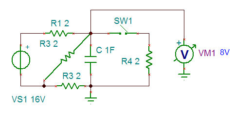

[6] Re: Software tina
Messaggioda Foto UtenteRenzoDF » 22 ott 2010, 9:41
Se invece si fosse partiti da condizioni iniziali nulle si sarebbe potuta ottenere anche una soluzione simbolica
da questa se pur errata i(t) si puo' comunque controllare la costante di tempo
\tau =\frac{1}{0.833}\approx 1,2\,s
e la corrente di regime
i(\infty )=1,6\,\,A
e dalla rete per t<0
si potrebbe subito determinare
i(0+)=\frac{v(0+)}{R_{4}}=\frac{v(0-)}{R_{4}}=\frac{8}{2}=4\,A

[8] Re: Software tina
Messaggioda Foto Utenteadmin » 22 ott 2010, 11:09
AndreaBB ha scritto:.. e(t) = 100 cos (50t - 60)
come li hai trovati 100, 7.957747, -60
e(t)=E_M \cdot \cos (\omega t+\phi)
E_M: ampiezza
\omega=2 \pi f : pulsazione
f: frequenza
\phi: fase
Nel tuo caso
E_M=100 \, {\rm{V}}
f= \frac {\omega}{2 \pi}=\frac {50}{2 \pi}=7,9577 {\rm{Hz}}
\phi=-60 ^\circ
Foto Utenteadmin
196,7k 9 12 17
Manager
Manager
Messaggi: 11953
