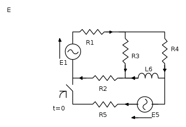

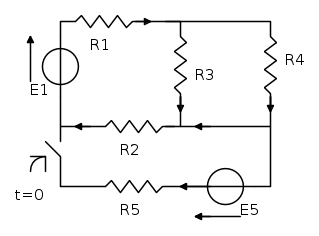

Ciao a tutti,
questo è il circuito su cui ho problemi...
e questa è l'immagine con i dati...
Immagine
Il primo punto con un po' di fatica ci arrivo.
Il secondo punto (che mi sembrerebbe + facile) non mi torna corretto
Utilizzo la sovrapposizione degli effetti (l'induttore è un ctocto in continua):
- lascio acceso solo E1
R_e_q_1 = R_1 + \frac{(R_4  R_3)}{R_4 + R_3} + R_2 = 7,875
I_t_o_t = \frac{E_1}{R_e_q_1} = 0,5079
I_2 (1) = I_t_o_t = 0,5079
- lascio acceso solo E5
- trasformo il triangolo R1, R2 e R3 in stella (ma ho parecchi dubbi in proposito)
R_e_q_2 = R_5 + R_1_2 + \frac{R_2_3 R_1_3}{R_2_3 + R_1_3} = 7,5
I_t_o_t = \frac{E_5}{R_e_q_2} = 0,5333
- a questo punto I_2 (2) = I_t_o_t = 0,5079 ??
non riesco a chiarirmi questa seconda parte...
grazie per l'aiuto in anticipo.
ciao
davides

Messaggioda Foto UtenteRenzoDF » 28 ott 2010, 15:12
davides77 ha scritto:Utilizzo la sovrapposizione degli effetti (l'induttore è un ctocto in continua):
usa Millman che fai prima ;-)
davides77 ha scritto:- trasformo il triangolo R1, R2 e R3 in stella (ma ho parecchi dubbi in proposito)
anch'io :!: :mrgreen:
... non serve a nulla, è un "finto" triangolo ;-)

Messaggioda Foto Utentedavides77 » 28 ott 2010, 17:15
RenzoDF ha scritto:... non serve a nulla, è un "finto" triangolo ;-)
...pfff... perché ci casco sempre?
ma non ho capito...
tra l'altro devo avere fatto delle impiastrate anche per la prima resistenza equivalente...
che casino...
ciauz

Messaggioda Foto UtenteIsidoroKZ » 29 ott 2010, 2:20
Come fai a disegnare le R e le L? Le vedo tutte come segmentini messi vicini!
Quando fai i conti, metti sempre le unita` di misura!
Usa il simbolo giusto dei generatori: quello che hai messo e` per le sorgenti di tensione in alternata.
Risposta rapida perche' sono di corsa. Hai una sola costante di tempo, e` facile. Non mi ricordo che cosa chiede il problema, ma piu` o meno cosi` dovrebbe esserci tutto.
1) Trova la corrente in L al tempo 0-: sostituisci alla L un corto, mantieni l'interruttore aperto e sei a posto.

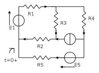

Chiudi l'interruttore, sostituisci alla induttanza un generatore di corrente di valore pari a IL(0-) e cosi` puoi trovare la corrente I2 attraverso R2 al tempo 0+. Dato che la corrente in L non cambia fra 0- e 0+, la puoi sostituire con un generatore di corrente. Il circuito e` questo

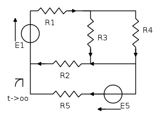

Trova la corrente I2 quando t->oo, cioe` a regime. Basta sostituire alla L il solito cortocircuito, questa volta con l'interruttore chiuso:

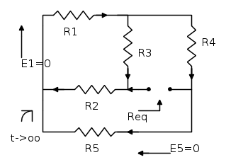

La costante di tempo e` data da \tau=\frac{L}{R_{eq}} e la resistenza equivalente la trovi guardando che resistenza vede la L con i generatori indipendenti spenti e l'interruttore chiuso perche' ti interessa vedere che cosa capita dopo che hai chiuso l'interruttore. Quando chiudi la costante di tempo cambia perche' cambia la Req.
Dopo di che, essendoci una sola costante di tempo, tutte le tensioni e correnti si muovono esponenzialmente in questo modo
I(t)=(I(0^+)-I(\infty))\exp(-t/\tau)+I(\infty)
