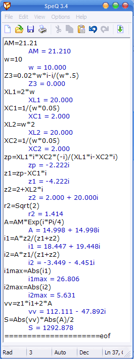

Ciao a tutti
in questo circuito
Immagine
ho L3 e C3 che sono in risonanza e fin qua ok: sostituisco con cto aperto.
Ora, considerando il circuito senza L3 e C3 considererei
- R2, L2 e C2 in serie
- R1, L1 e C1, invece, rimangono così come sono.
Invece no!
Devo considerare C1, L1 e C2 come una stella e, quindi l'impedenza corrispondente è
Z_C_1 + Z_L_1 || Z_C_2
come mai???
Ed in questo altro esercizio
Immagine
c'è una cosa simile.
Le resistenze R3, R4 e R5 formano un triangolo che, per risolvere l'esercizio, devo trasformare in stella. Lasciando il circuito a 3 maglie così come è i risultati non escono corretti.
perché?

[7] Re: L e C in serie: risonanza
Messaggioda Foto UtenteRenzoDF » 2 nov 2010, 15:30
davides77 ha scritto:ovvero, questo è quello da cui sono partito: "un circuito RLC serie alimentato mediante un alimentazione con pulsazione pari a w0, il circuito si comporta semplicemente come un circuito resistivo, ossia come se né l'induttore né il condensatore fossero presenti"
quando non si prova a rivedere "criticamente" le proprie convinzioni, non c'è verso di arrivarci :!:
... come al solito faccio prima a postare i miei 4 conti ... vediamo se ti accorgi dell'errore :D
[8] Re: L e C in serie: risonanza

[9] Re: L e C in serie: risonanza
Messaggioda Foto Utentedavides77 » 2 nov 2010, 15:42
RenzoDF ha scritto:... come al solito faccio prima a postare i miei 4 conti ... vediamo se ti accorgi dell'errore :D
faccio fatica a capire l'img che hai postato ma ora penso di avere capito... ho detto un'enorme capp....

[10] Re: L e C in serie: risonanza
Messaggioda Foto UtenteRenzoDF » 2 nov 2010, 16:00
davides77 ha scritto:e la domanda della 2nda immagine? lì non ci sono C o L che tengano...
se non scrivi i calcoli che portano ai risultati errati come posso risponderti ?
... è comunque evidente che anche facendo a meno di trasformare il triangolo in stella il risultato finale sarà sempre lo stesso :-)
