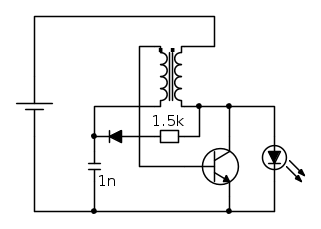

Rispolvero la discussione.
Ho trovato in rete (http://watsonseblog.blogspot.com/2009/0 ... topic.html) questo schema modificato e si dice che l'efficienza aumenta di molto:
In particolare uno dei due avvolgimenti ora riceve corrente dall'uscita e non più dalla batteria.
Ne vale la pena di provare a montarlo e testarlo?
Purtroppo non dispongo dell'oscilloscopio (quindi smanettarci non mi è permesso) e non sono in grado di fare conti con induttori accoppiati (anche se mi piacerebbe; se qualcuno mi aiutasse)... :oops:
Grazie e ciao.
Luca

mi accodo alla discussione e segnalo questo sito
http://www.talkingelectronics.com/te_in ... index.html
dove si puo' vedere come fare accendere led ad alta luminosita' con solo 1 (una) batteria da 1!5 volt. la cosa brutta e' che e' in inglese (tanto c'e' zio google). ) P.S. meglio una immagine che che un video. Ciao a tutti. O_/
